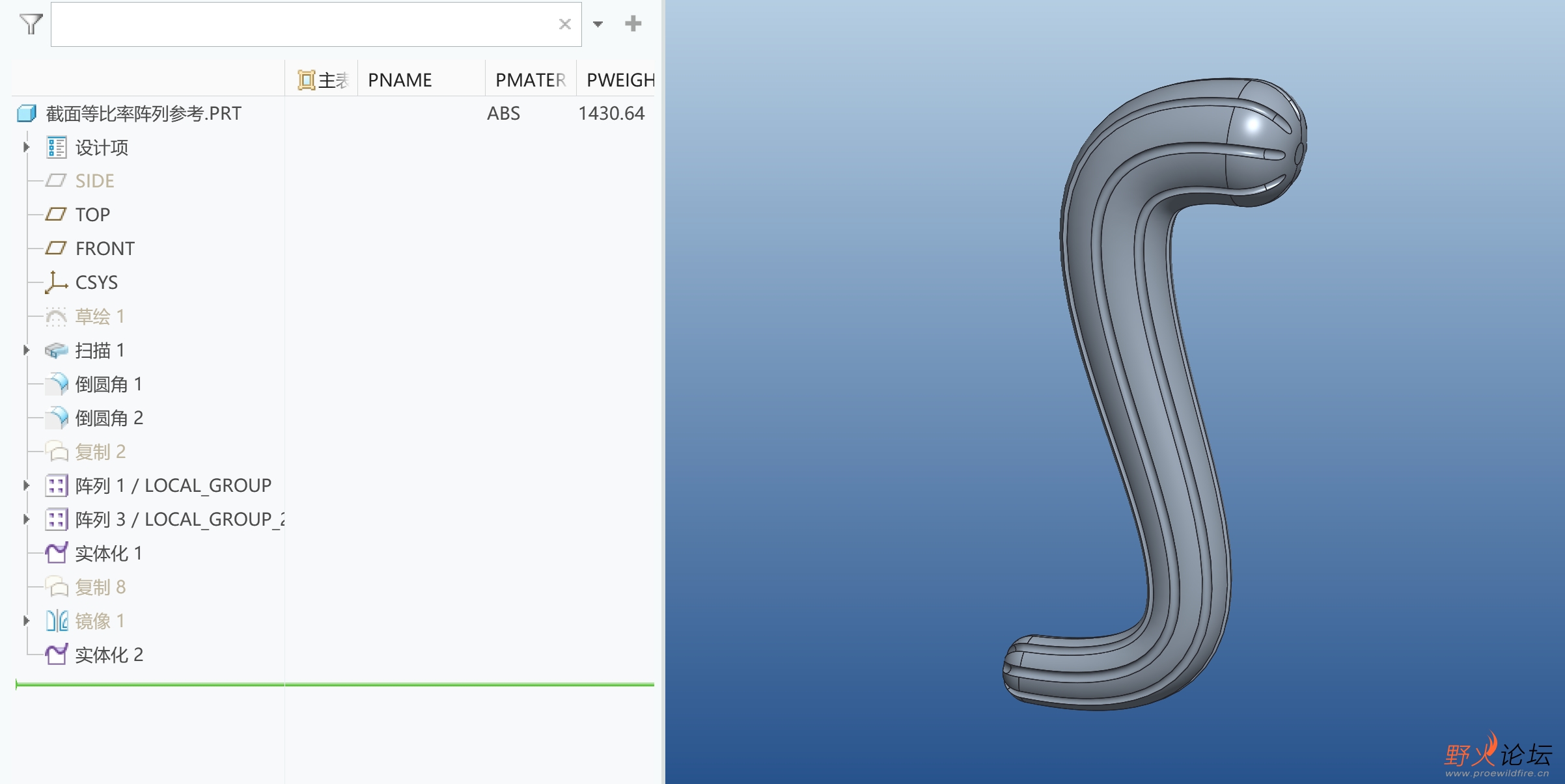

求大神帮忙,图纸上这些切槽该怎么画,本人使用Crero3.0版本

发表于 2024-6-7 11:19 | 显示全部楼层
画法有点复杂,可以参考思路,仅限于能找到中性轴的模型
附件是creo10.0的prt,里面有stp,但是没过程
截面等比率阵列参考.rar
689.79 KB, 下载次数: 0
售价: 3 金钱  [记录]  [购买]
creo10.0

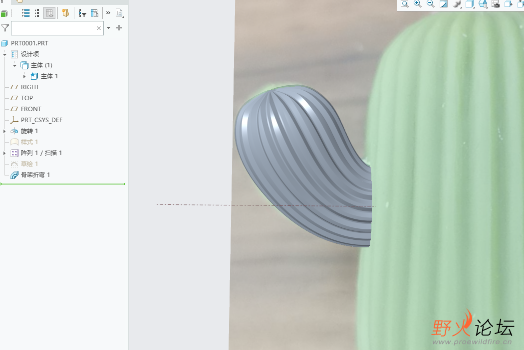

发表于 2024-6-7 15:33 | 显示全部楼层
旋转切除+骨架折弯
