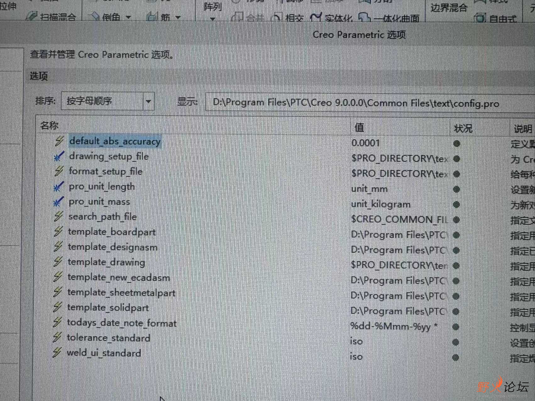

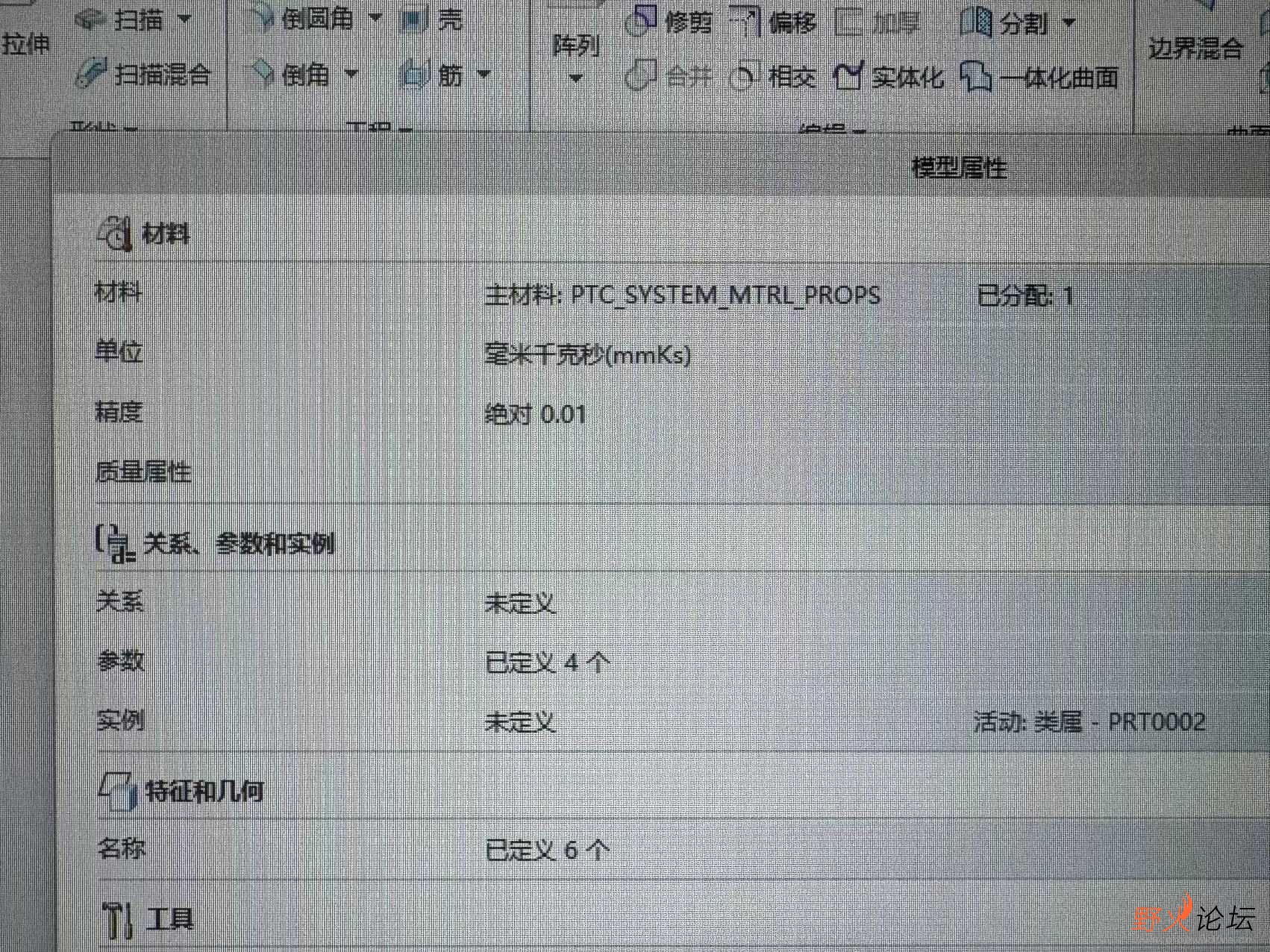

RT
当前模型属性里的精度默认是绝对精度 0.01,我想改成绝对精度0.001
在配置里添加了default_abs_accuracy 0.001 但是新建零件精度还是0.01
请教各位大佬

solid_part_mmks_rel  相对精度0.0012没问题 但是
solid_part_mmks_abs mmns_part_solid_abs 绝对精度都是0.01  更换模板也没用

发表于 2024-6-6 11:48 | 显示全部楼层
config的"template_solidpart"、"template_designasm"、"template_sheetmetalpart" 这几个配置是指向的文件,比如是这个 无标题.png
用creo打开改绝对精度0.001后保存,在新建零件、钣金、组件试试
50
71
 楼主| 发表于 2024-6-6 13:19 | 显示全部楼层
6017 发表于 2024-6-6 11:48
config的"template_solidpart"、"template_designasm"、"template_sheetmetalpart" 这几个配置是指向的文件 ...
可以了 感谢
