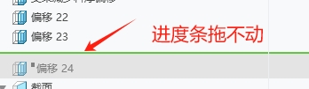

creo8.0最近偶尔出现进度条拖不动,关闭软件重新打开也不行,只有重启电脑后恢复。有大神知道啥原因吗

我用的也是8.0,暂时还没发现你这种情况  要不你上传个prt 我试下
303
350
发表于 2024-6-5 16:25 | 显示全部楼层
换个鼠标试试?

是自己按步骤画的prt吗?还是别人已经完成的prt拖动不了?

9.0.5.0也是这样,一直未找到原因。应该是和某些软件冲突,我这五台相同的电脑就我的出现这个问题

么用  关机后就好了   不是模型本身问题

我的就最近2个月出现   以前一直没出现

自己画的    出现问题  重启电脑就好了 ,但是偶尔又复现

你试试能否直接拖到最后一步骤,跳过你不能拖动的那步,不能拖动的那步会有个小黑色的框,右键恢复就好了,但是不知道你的是不是这个问题,你可以试试
