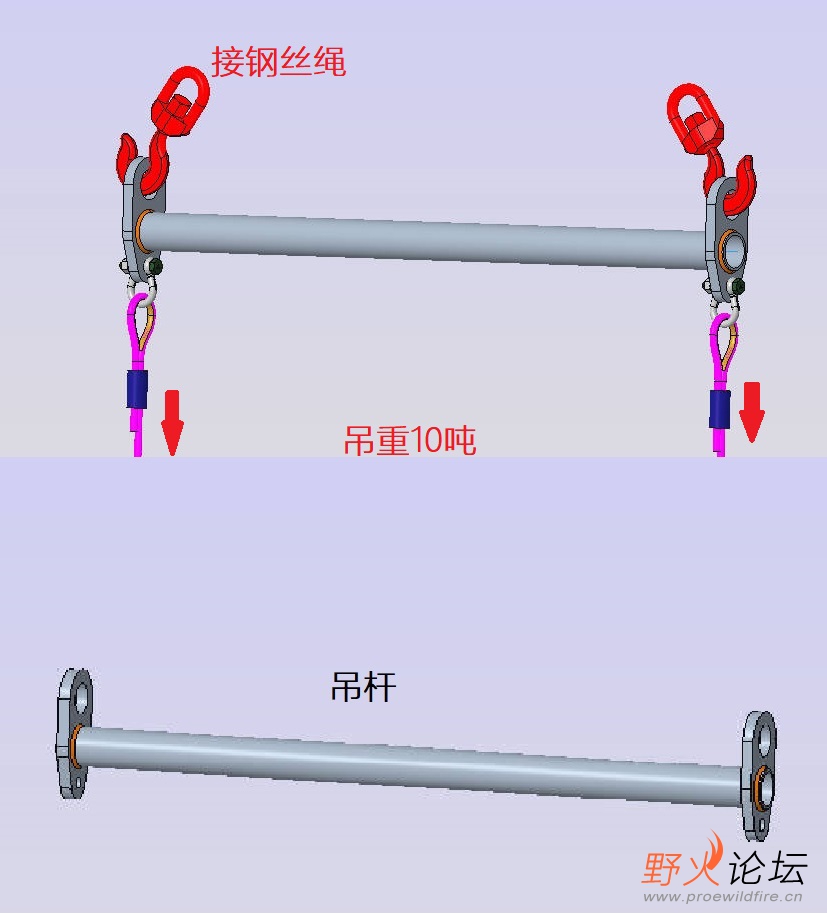

CAE 没学好,有哪位大神指一下这个如何设置约束和受力?
分析吊杆强度是否足够

简单分析,主要分析吊杆横杆的受力:将上面红色吊钩按实际工况角度简化成一个三角连接,将该件设位置约束;同时两边负载按每边5t加在吊杆的下部环上即可
复杂分析,还得分析吊杆两边拉环的受力,上下两组连接环接触强度、抗拉强度,抗弯强度等

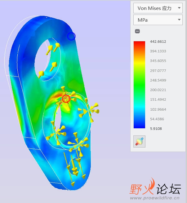

先谢谢谢热心回复,不知道这样约束是否对,我在连接环上下都设置了力载荷
我是把拉环独立打开分析的,但在垂直方向是两个反方向的力,合力为0,这样拉环是否只有一个与横杆方向的受力?

首先,你要搞清楚,你分析的是什么东西?是横着的吊杆,还是连接着的耳朵,还是挂钩等。
然后平行四边形原则,把力给拆了。然后分别来分析。
每个零件的应力都不同,材质和固定都有点不同。
你这个图里,横杆应该只是用来辅助吊装的,不是主要受力的元件。

上面应该就是你说的分析,我的问题是如何设置受力和约束
发表于 2024-6-6 13:53 | 显示全部楼层
你先把力拆解了吧,先分析受力,再考虑仿真模拟,还有就是有专业的分析软件   ansys和abaqus等

单独拆开思路正确
只是上圆环受力与实际有不小的差距(红色吊钩与上圆环实际接触面很有限,可能导致接触强度不够),导致对上圆环部分的强度分析不准确,这个我也没有好办法
