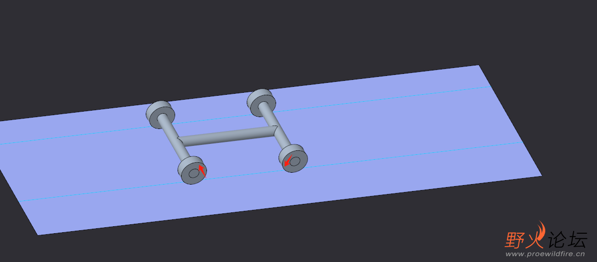

如图,如何让轮子向前滚动,我这边轮子和车架是销轴连接,轮子上取了一个点和路面直线做槽连接,可以向前移动,相当于滑块效果,如何让轮子也转动起来

轮子上做个伺服电机加个速度 就行吧。

用机构里面的齿轮齿条约束

 楼主| 发表于 2024-6-6 09:23 | 显示全部楼层
dccdty 发表于 2024-6-5 15:43
用机构里面的齿轮齿条约束
厉害,感谢大佬指导
