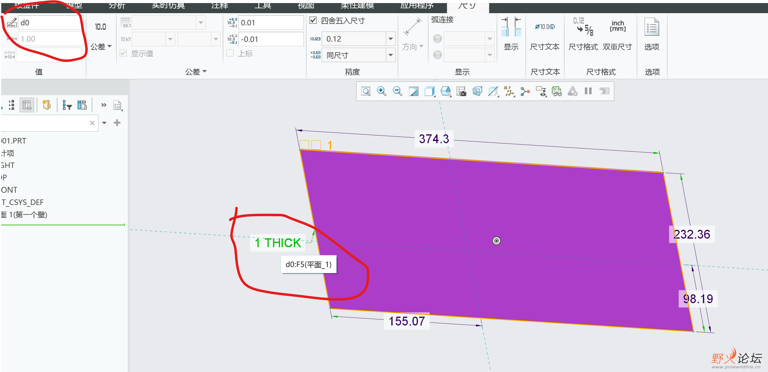

使用 11.0 版本 发现 创建一个平面壁后, 在修改厚度,显示为灰色 无法修改,哪位大神知道是什么原因么? 谢谢

发表于 2024-6-3 19:40 | 显示全部楼层
直接点击尺寸修改!不要重定义

 楼主| 发表于 2024-6-3 20:16 | 显示全部楼层
fuguangyi 发表于 2024-6-3 19:40
直接点击尺寸修改!不要重定义
试过了 不行, 同样是 灰色

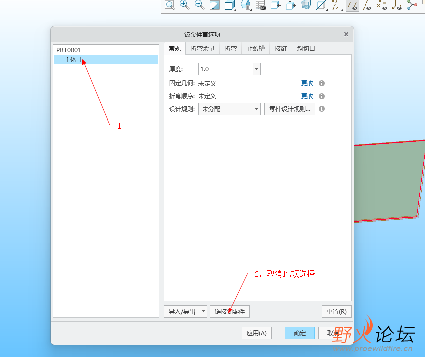

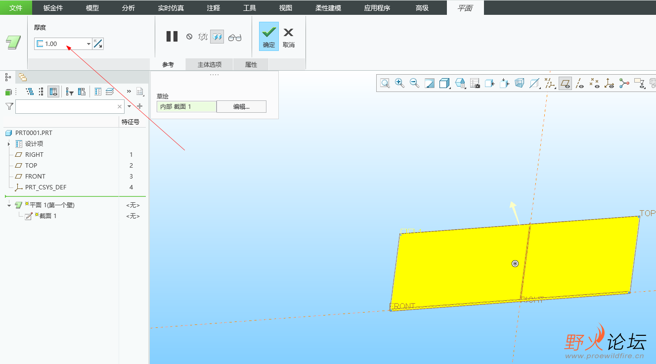

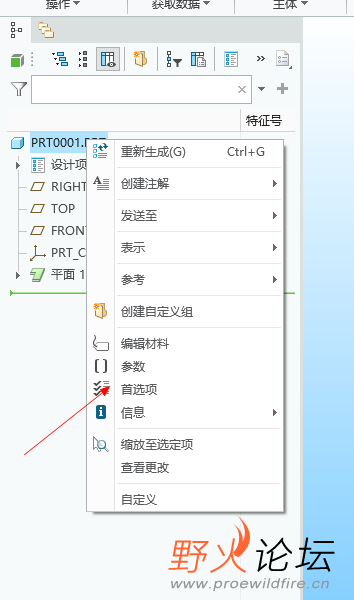

发表于 2024-6-3 20:31 | 显示全部楼层
a8821244 发表于 2024-6-3 20:16
试过了 不行, 同样是 灰色
287
418
发表于 2024-6-4 08:22 | 显示全部楼层

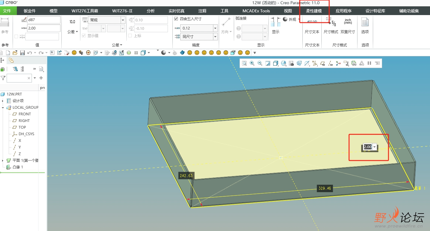

418
发表于 2024-6-4 08:24 | 显示全部楼层
