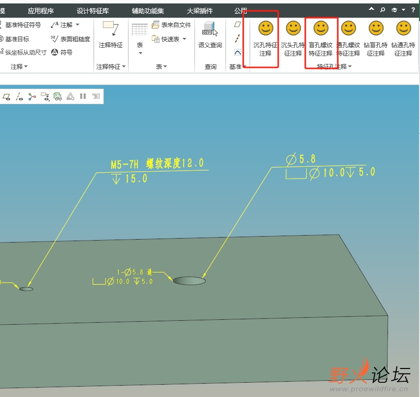

工程图里面怎么显示系统自带的沉孔深度尺寸
 楼主| 发表于 2024-6-3 16:58 | 显示全部楼层
越详细越好,CREO初学者,小白一枚

发表于 2024-6-3 17:23 | 显示全部楼层
LJ931118 发表于 2024-6-3 16:58
越详细越好,CREO初学者,小白一枚
可以看我的帖子,里面有特征孔标注快捷键
 楼主| 发表于 2024-6-4 09:38 | 显示全部楼层
fuguangyi 发表于 2024-6-3 17:23
可以看我的帖子,里面有特征孔标注快捷键
谢谢  大哥。我先研究下

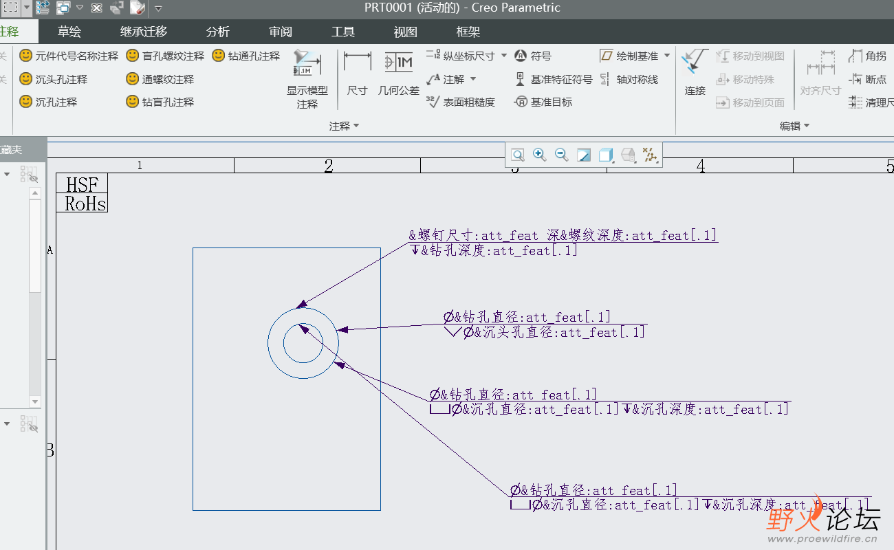

 楼主| 发表于 2024-6-4 11:02 | 显示全部楼层
现在搞出来,没有尺寸   怎么破啊

发表于 2024-6-4 11:16 | 显示全部楼层
LJ931118 发表于 2024-6-4 11:02
现在搞出来,没有尺寸   怎么破啊
你那孔有这些参数吗
 楼主| 发表于 2024-6-4 13:52 | 显示全部楼层
fuguangyi 发表于 2024-6-4 11:16
你那孔有这些参数吗
没有,都是新装的软件,对CREO的配置一片空白,和白纸差不多

 楼主| 发表于 2024-6-4 16:57 | 显示全部楼层
wanghenghui 发表于 2024-6-4 16:23
老哥 你这个是插件的功能吗?
公司用的Creo是正规购买的软件 有些标注确实麻烦
老哥 这个不是插件   是配置文件,里面需要自定义按键  把它调出来就行
