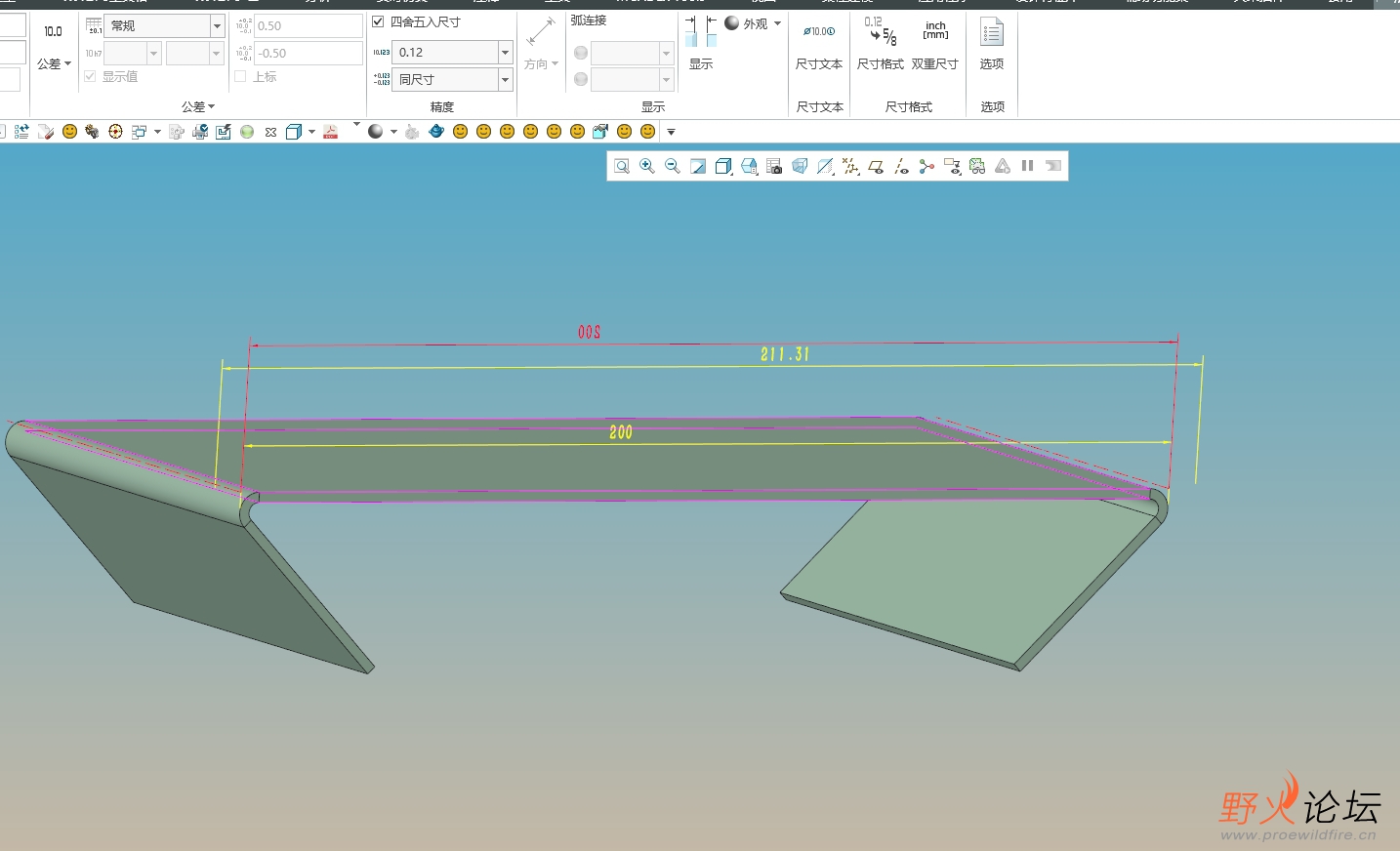

上诉折弯半径均以外半径为1
想要讨论,实际加工中我们应该是要标切线到切线的距离
但是在建模的时候却是以虚拟交点画图转折弯之后就会少图中标注的尺寸,所以请教一下大家对于这种都是怎么建模保证尺寸的

发表于 2024-6-3 11:31 | 显示全部楼层

 楼主| 发表于 2024-6-3 13:52 | 显示全部楼层
fuguangyi 发表于 2024-6-3 11:31
实际加工可不是切线,是折弯中心线
我的意思是就是这个成型之后,我需要保证这个100这个尺寸,但是如果添加折弯之后,这个就会有一个图上所说的内缩量,就如何保证这个切线间的100之后再展开,如果说每次建模都要加上这个内缩量岂不是太麻烦了。

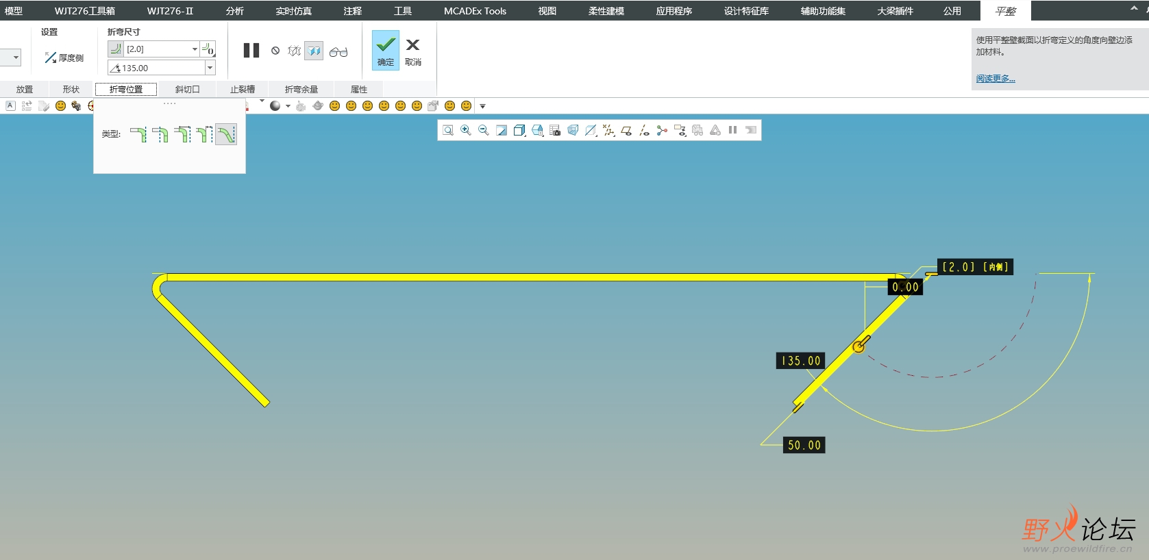

发表于 2024-6-3 16:22 | 显示全部楼层
折弯编辑的时候就有到折弯边距离选项,调好就可以了
折弯标注看每个厂有没有要求,
非90°的展开图力需要标注折弯中心线,
检验的成型尺寸需要重点标明。

发表于 2024-6-3 17:03 | 显示全部楼层
小pro 发表于 2024-6-3 13:52
我的意思是就是这个成型之后,我需要保证这个100这个尺寸,但是如果添加折弯之后,这个就会有一个图上所 ...
命令有选项,不用看吗

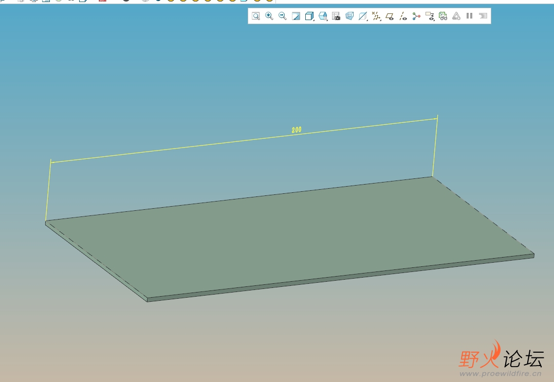

 楼主| 发表于 2024-6-4 19:52 | 显示全部楼层
画的时候用钣金的方式这样画肯定是没问题的,但是如果是从实体转换钣金的话,就是这个他还是会有的勒
110
129
 楼主| 发表于 2024-6-4 20:04 | 显示全部楼层
就是比如说我拿到图纸想要在上面改的话他这个是不能够定义折弯位置的

发表于 2024-6-6 10:10 | 显示全部楼层
简单事情别复杂化 直接给个图 要求怎么建模就行了 。每次建模为啥要内缩量?钣金建模直接100就100啊 折弯自己会内缩量 ,至于实体建模 你也可以100就100先啊 再倒圆角啊 有啥搞不清楚的 。直接给东西 直接做给你 有这么麻烦吗 ?你给我图 我给你结果 不要自己不会就下定义。一开始说都不行 接下去又说 这个一半不行 不知道你对技术态度是什么样子的 ,自己不行不要否则自己不行 一步步到最后都行了 自己成笑料
