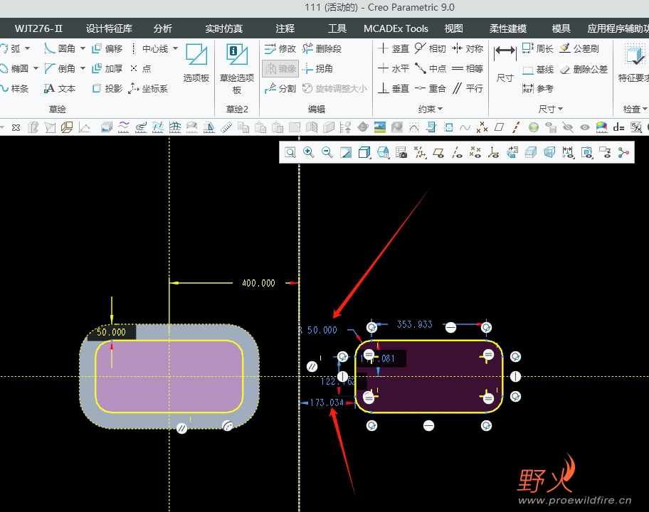

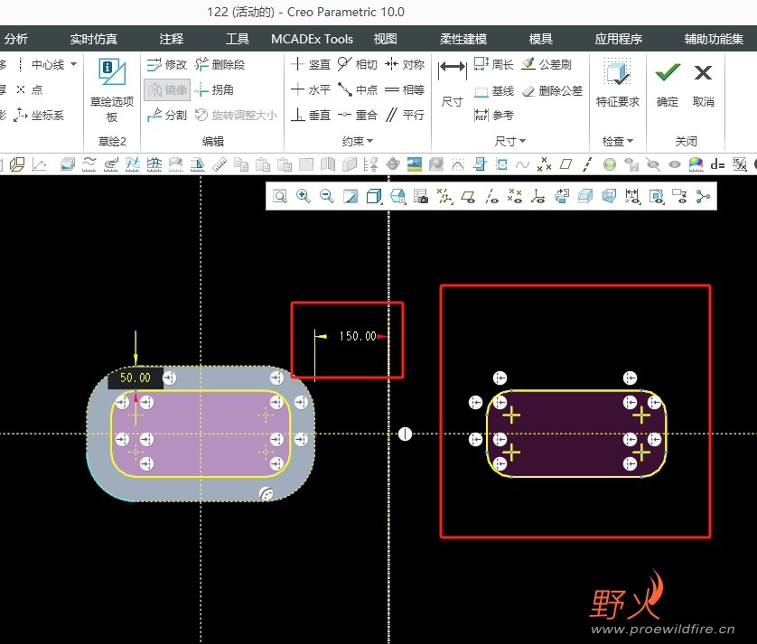

一、creo10以后的版本,草绘里的偏移命令有点:
1、可以快速提取面上的封闭边
2、对这个封闭边镜像,可以得到对称图形
二、9.0虽然也可以快速封闭图形,但是对称后却不是锁定的图形,都是些若尺寸
三、8.0以前,使用起来比较麻烦,需要去选择形式

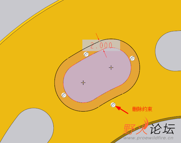

变成复合曲线了,不能编辑和删除偏移之后的某一个线段。
331
431
发表于 2024-6-5 09:16 | 显示全部楼层
可以解除复合,任何一段度可以编辑
331
431
发表于 2024-6-5 09:33 | 显示全部楼层
删除约束就可以编辑
