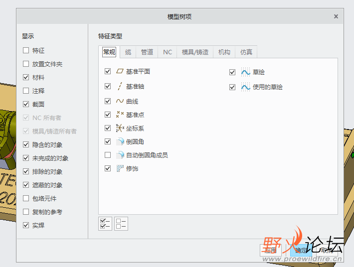

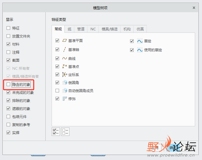

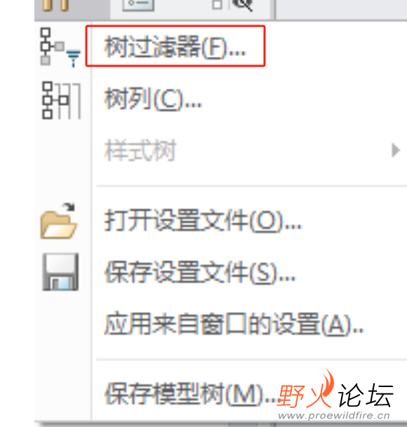

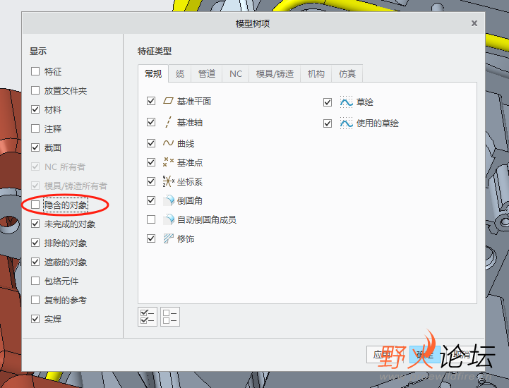

CREO内如何把装配文件内的,【树过滤器》模型树项》隐含的对象】设置为显示,是要配置文件设置吗?不知道如何操作,求大神不吝赐教,谢谢!

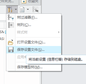

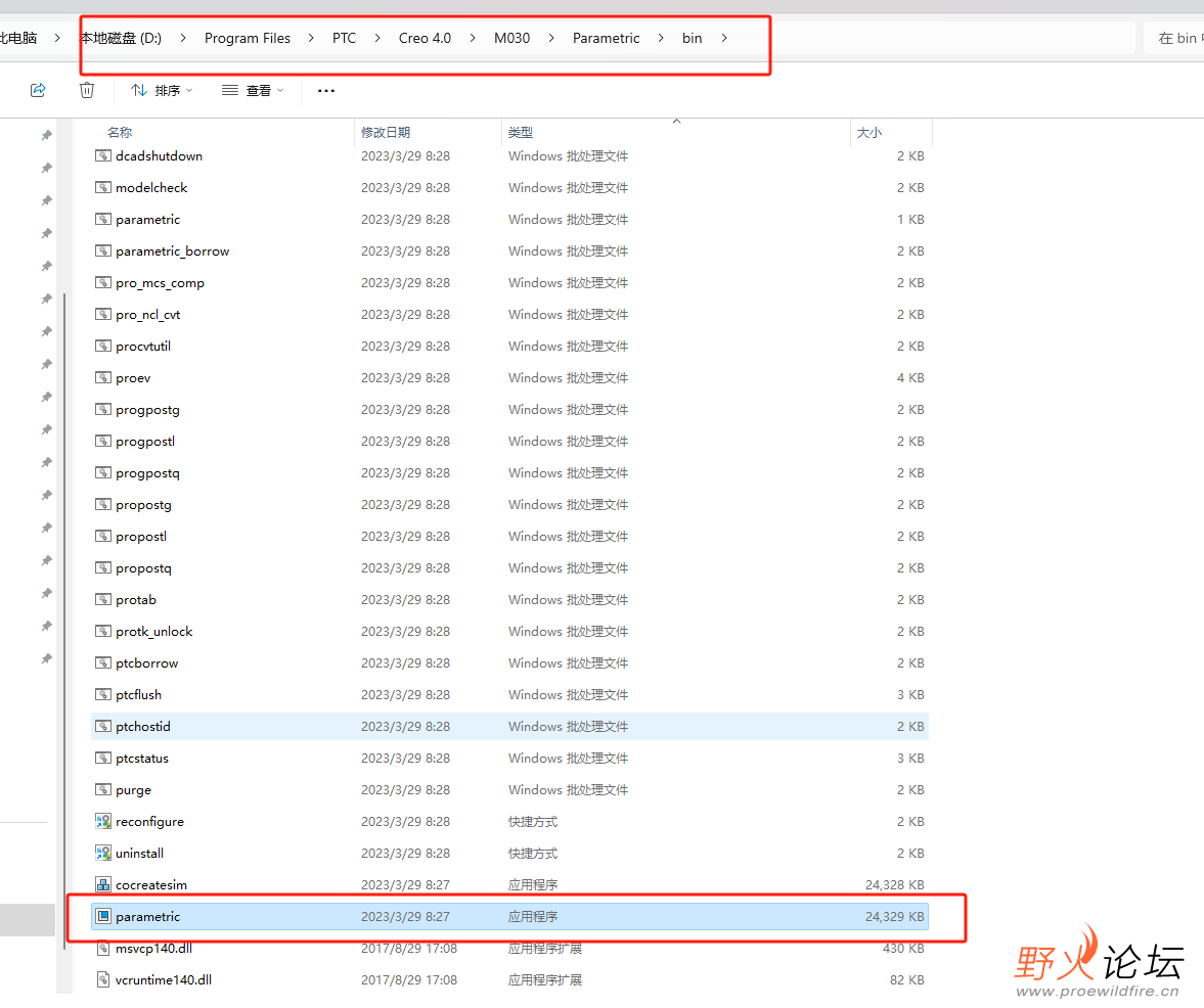

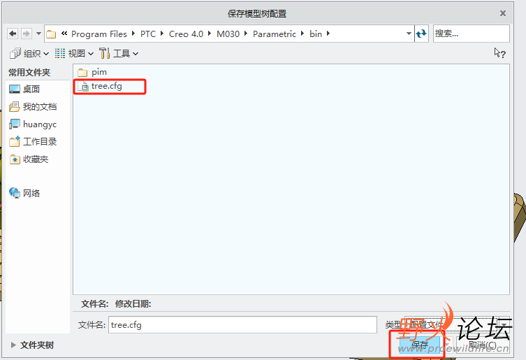

发表于 2024-6-3 10:48 | 显示全部楼层
设置好了保存到启动目录就好了

 楼主| 发表于 2024-6-4 08:35 | 显示全部楼层
您好!感谢回复,不过设置完后感觉还是一样的,保存后重新启动后,又恢复了
启动目录
启动目录
显示状态
显示状态

大神,您好!帮忙确认下,是附件图片内的保存步骤吧,感谢
目录下保存
目录下保存
保存
保存
保存下拉栏
保存下拉栏
目录
