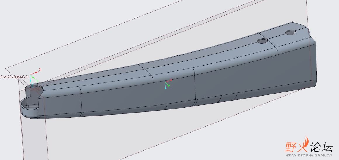

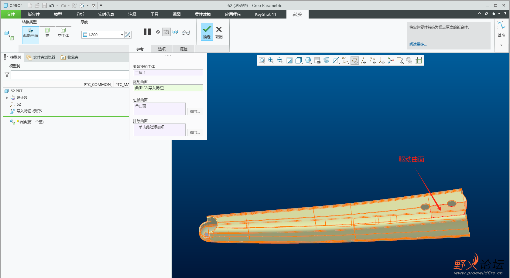

发表于 2024-6-1 13:34 | 显示全部楼层 |阅读模式
转不了钣金没法展开
62.rar
215.24 KB, 下载次数: 11
410
547

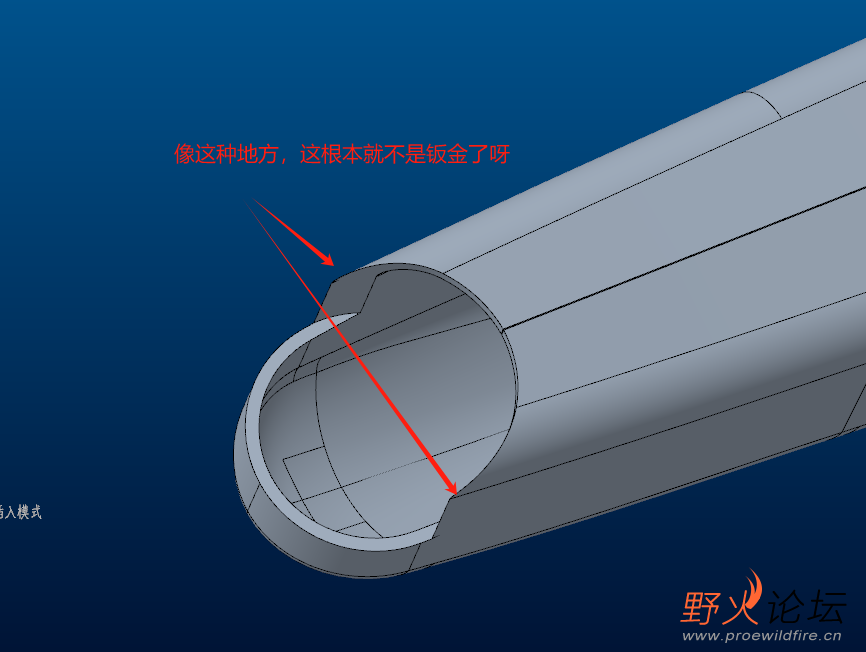

发表于 2024-6-1 15:52 | 显示全部楼层
钣金是这样转的。但是感觉你这个东西应该要拆成好几个钣金件才能做吧。如果是是一整块的话是做不出来的。而且,这个stp是别人给你的还是你自己做的。这个零件如果一开始就打算用钣金做的话,建模的方式就很有问题了

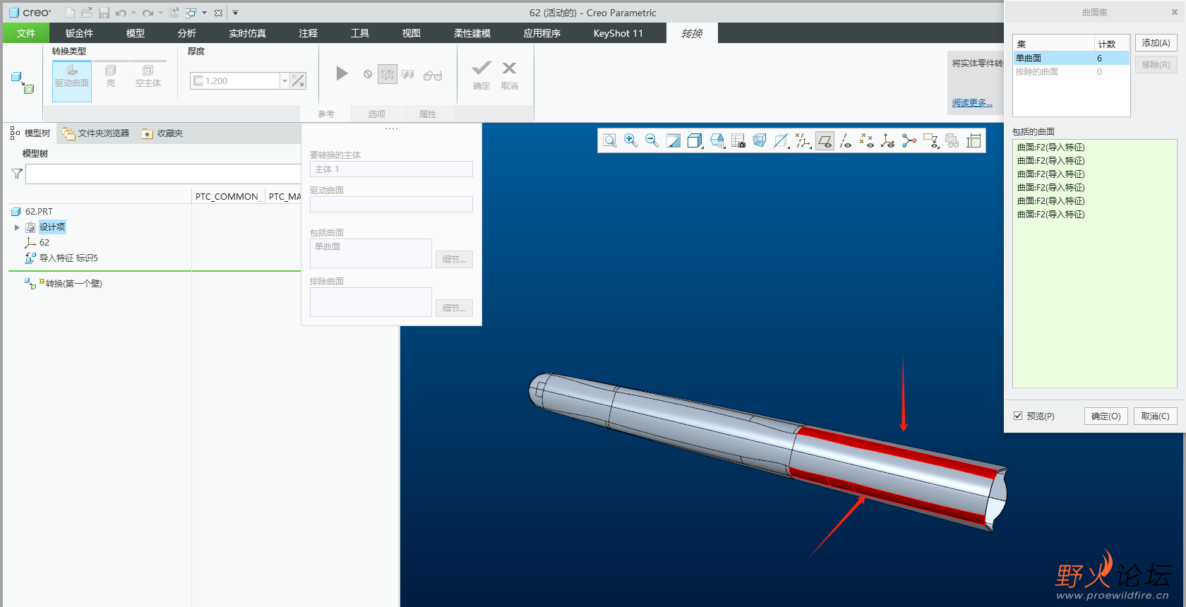

发表于 2024-6-3 11:18 | 显示全部楼层
检查一下高斯曲率是不是处处为0
225
259
发表于 2024-9-20 09:55 | 显示全部楼层
小pro 发表于 2024-6-3 11:18
检查一下高斯曲率是不是处处为0
请问检查曲率的目的是为什么?
110
129
发表于 2024-9-26 10:09 | 显示全部楼层
暴风雨 发表于 2024-9-20 09:55
请问检查曲率的目的是为什么?
判断是否是常规曲面
624
737
发表于 2024-9-26 11:13 | 显示全部楼层
这种零件如果不拆件,就涉及到复杂的比较冲压成型才有机会出来,所以零件就算转成钣金模式也没意义,根本无法直接展开。
