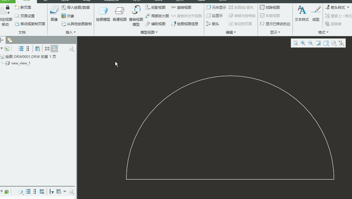

图上的这个圆弧,能不能设置取消的,请问如何设置的,十分感谢

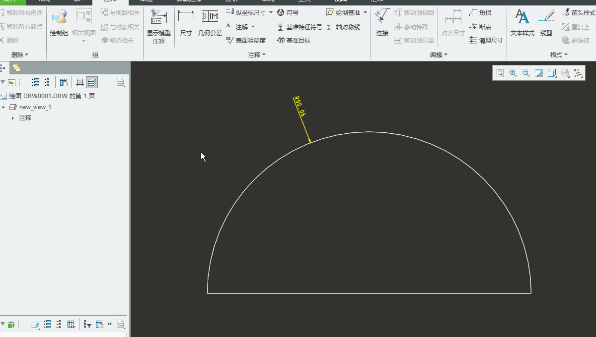

半径标注就好了

哥,半径标注也有这个半圆,另外有时候需要直径呢

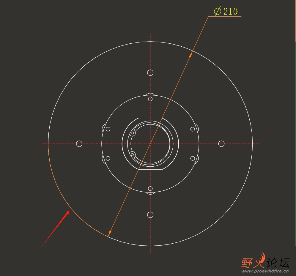

标注直径,箭头反向就好了

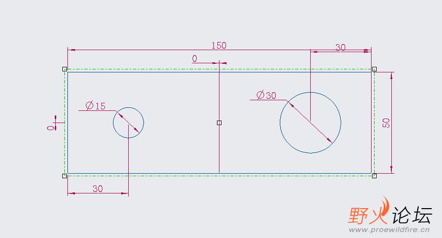

选取绘图尺寸显示,在不拖动调整的情况下,直径标注就没有多余的参考线

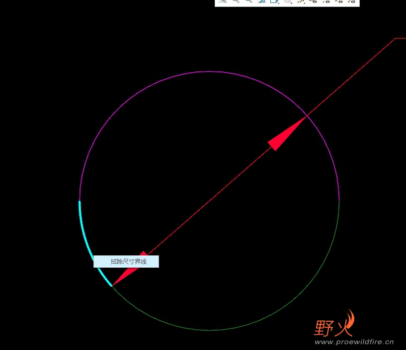

如果你有强迫症,就拭除它。不要问有没有配置,没有

哥,比如标注带扁位的圆弧,就有多余的尺寸线出来
