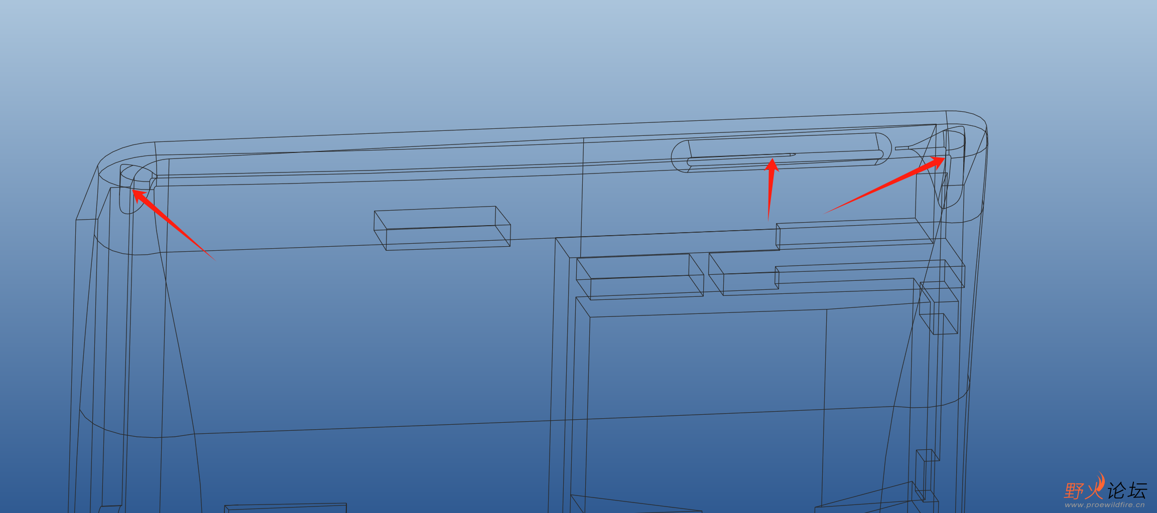

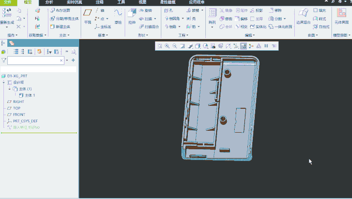

有内嵌破面,打开线框模式就能看到,删除破面+补面就好了
这种情况算是bug,很难查,一般这种情况都是不同软件互倒导致的

20171207 发表于 2024-5-31 14:03
不要拿单曲面去分割,最好是拿封闭面组分割主体

就是11楼所说的问题

还得是11楼发现的破面
刚打开了看了一下,好多好多破面

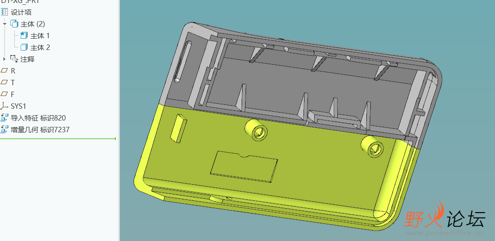

请问这个增量几何怎么出来的?

其他图可能是软件兼容问题,这个图纯粹就是建模太粗心,本身就是个修改件,东补一点,西补一点
