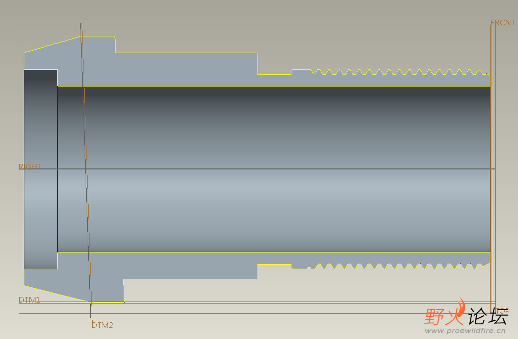

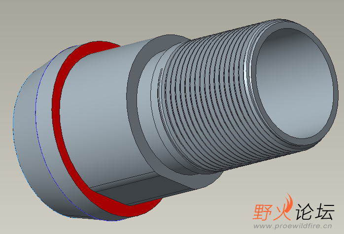

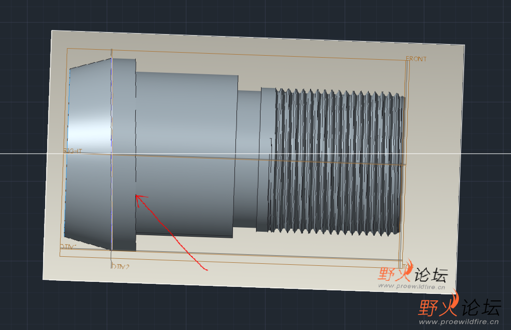

如图所示,圆柱台阶面是个斜面,数控车该怎么加工?或者只能3轴CNC单独加工斜面?
有经验的巨佬帮忙解答一下。谢谢!

感觉数车还方便点,需要做夹具,师傅应该知道怎么做的吧,难道要你亲自做吗?!!
理解错误了,以为是处理端部形状,原来楼主问的是端底部斜平面。抱歉抱歉
不过感觉还是车床车的出来的。

角度大的好像火花割也干不了

敢不敢给我看下是什么角度?

做一个夹头,内孔攻牙,攻牙的角度保证和产品需要加工的斜面垂直,然后夹具用卡盘固定好,产品分两次加工,先加工螺纹部分,然后扭牙进夹具进行数控加工斜面。

我就问那些使用数控车加工的人,怎么加工?你还不如加分两个零件,你还不如加个斜垫方便,如果功能可以
你那;螺纹,既然有螺纹退刀槽,为什么螺纹不加工到退刀槽呢?

走心机一次搞定,只是贵而已
