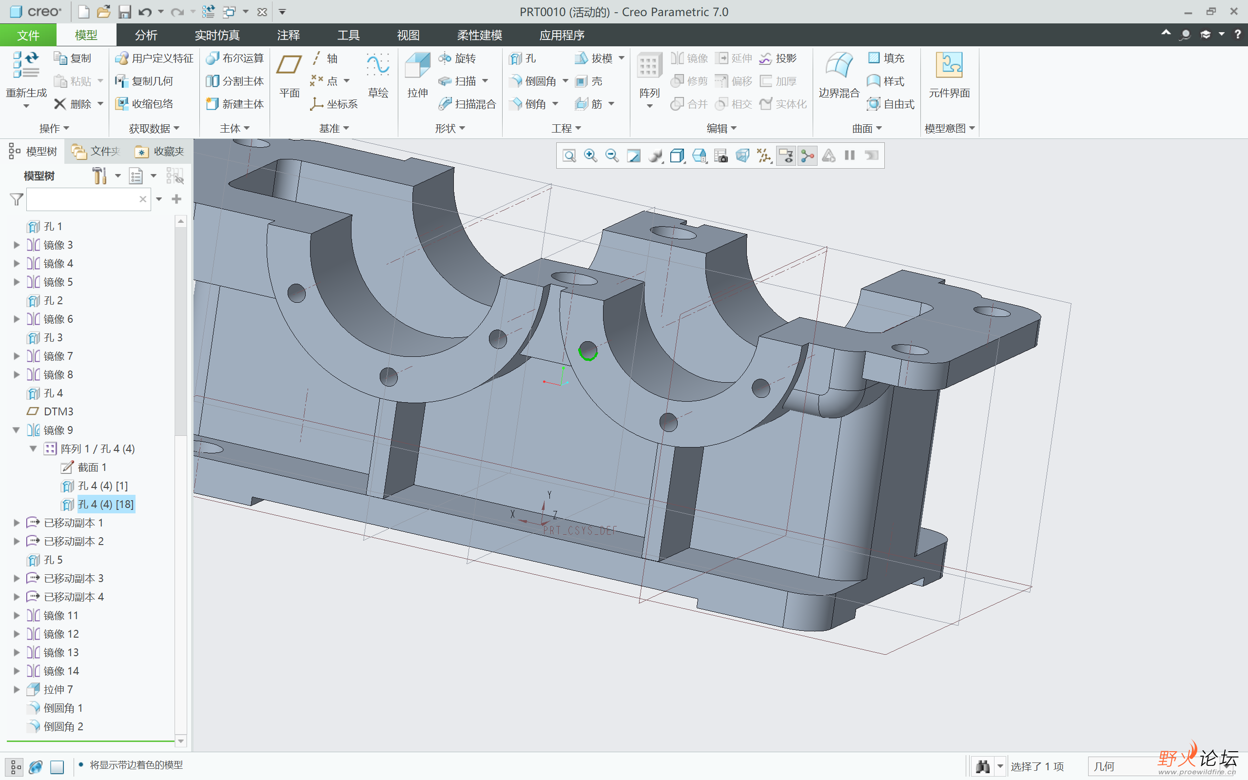

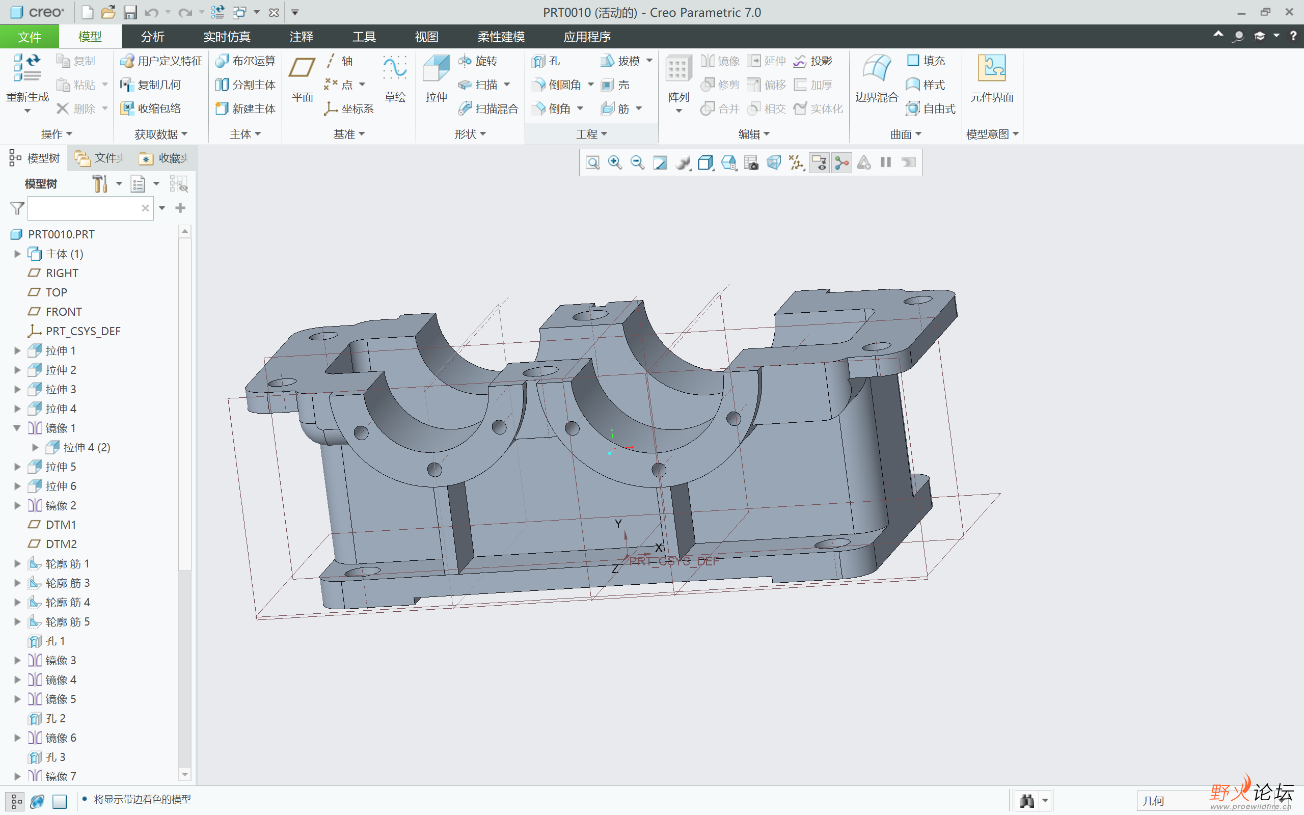

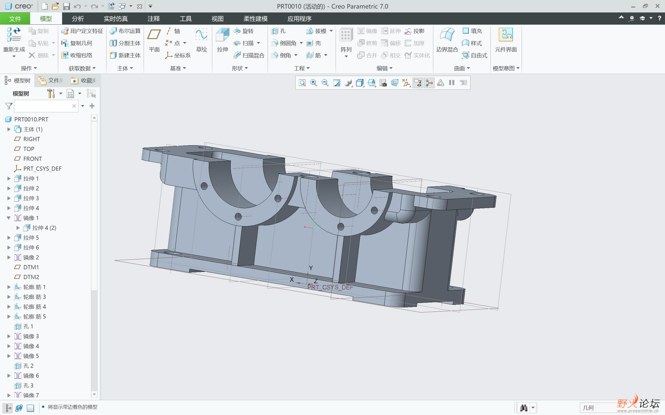

创建完中间的孔,再复制到两边的孔,然后镜像,旁边的那三个镜像没有问题,但是这一组镜像少了一个,我又试了直接在对面创建一个孔,再复制,但仍然是那一个孔特征创建失败,然后我又试了直接在那个位置打孔,但还是不行,请问该怎么解决这个问题?感谢大佬

发表于 2024-5-31 08:55 | 显示全部楼层
太多镜像了
会不会是引用的参考不合适

 楼主| 发表于 2024-5-31 21:00 | 显示全部楼层

 楼主| 发表于 2024-5-31 21:01 | 显示全部楼层
20171207 发表于 2024-5-31 08:55
太多镜像了
会不会是引用的参考不合适
引用的面参考,旁边的那三个能镜像,这个也能镜像,就是少一个孔,那个孔单独打也解决不了
 楼主| 发表于 2024-5-31 21:10 | 显示全部楼层
钟汉昌 发表于 2024-5-31 11:21
随便一个位置做一个,然后用点阵列
感谢大佬,按你的方法解决了
