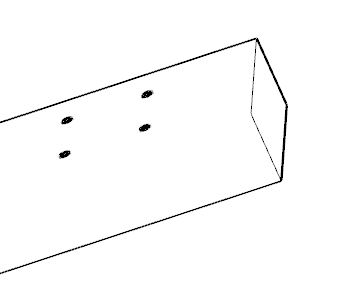

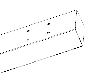

圆角边显示是个问题,有没有配置可以设置圆角边显示的呢?图1是Illustrate中做Figure图,没有圆角边显示,看起来怪怪的。图2是正常框架显示,可以看到有圆角边。
无圆角边显示
无圆角边显示
线框显示有圆角边
线框显示有圆角边

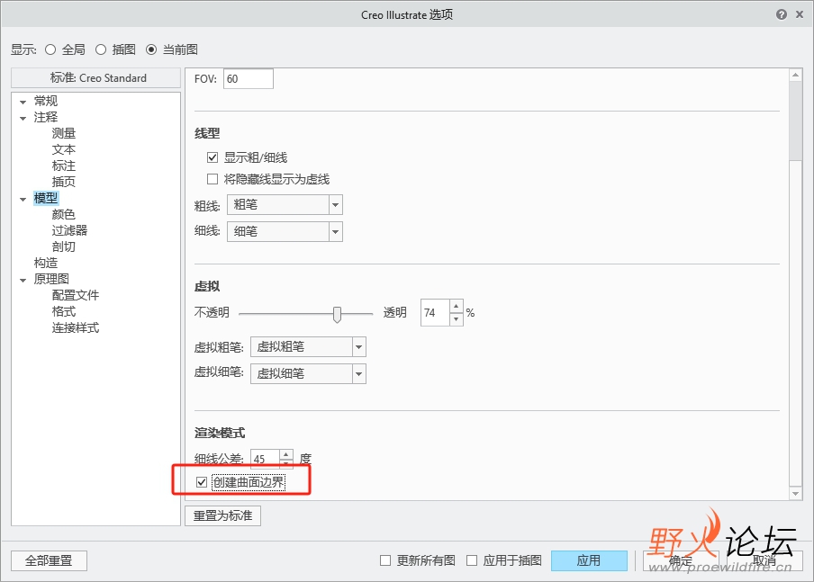

发表于 2024-5-31 16:21 | 显示全部楼层
这里打勾
165
208
 楼主| 发表于 2024-6-1 11:10 | 显示全部楼层
谢谢,已解决!
