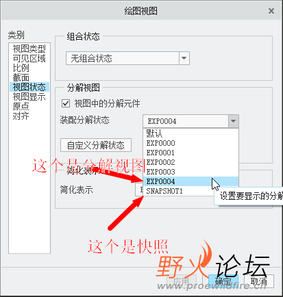

有个装配体A如下面示意图,比如它约束了一个30度的装配状态,这个状态我要出一张图纸还要把A做为子装配装到装配体B里。然后想把这个30度的装配约束改成45度,这个状态也对应要出一张图纸并装配到装配体D中。这个装配A可以实现这两种状态吗?不太想把A分开两个装配文件因为后续如果要改动要改两次文件工作量大也容易出错

两种方法:
1、如果只是个别零件的状态,可以用快照拖动,勾选用于工程图,麻烦点就是快照需要用到运动约束(销链接),对装配要求严格一点。
2、如果是多个零件的状态,可以用分解视图,编辑位置,分解视图零件的转动麻烦一点,只能大致的去转和拖动。
最后在工程图里面插入分解/快照视图:
