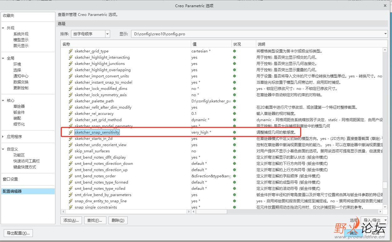

1、creo10.0
窗口选选项
编辑里选项
起作用的是窗口配置。每次都要重新设置,不然捕捉敏感度低,不好操作

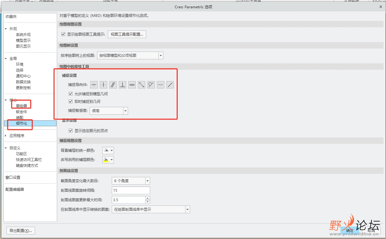

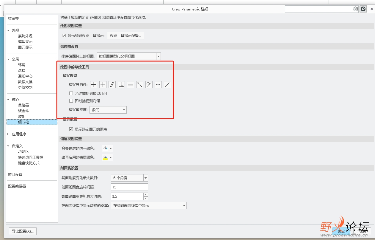

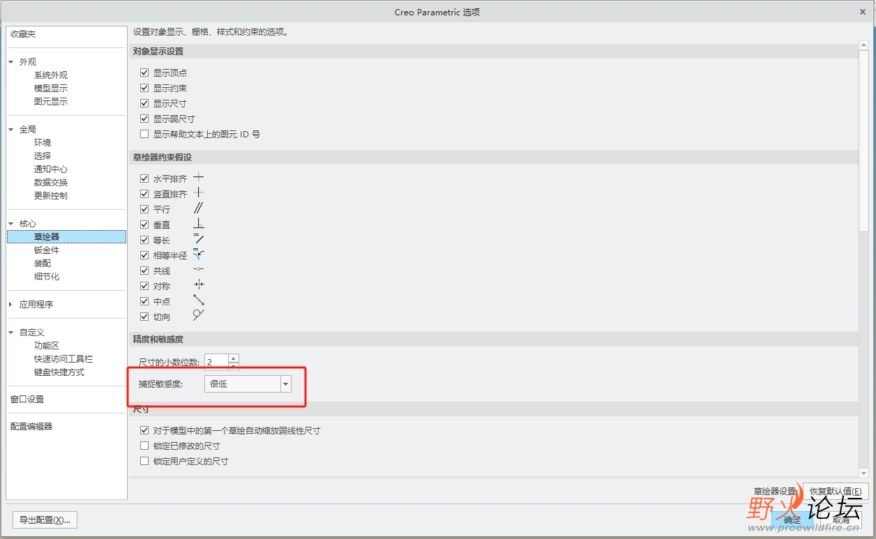

2、creo11.0草绘器这个倒是可以设定了,但是
在细节部分又不能锁定了
2.1 creo10.0
2.2 creo11.0
如何解决?
明白了,11.0细节部分的敏感度、捕捉,是在工程图里才有效的!

发表于 2024-5-29 10:01 | 显示全部楼层
config里面的删掉,然后,页面设置好了覆盖

 楼主| 发表于 2024-5-29 10:25 | 显示全部楼层
试试。不行。

发表于 2024-5-29 11:00 | 显示全部楼层
那不知道,我的正常 10.4
或者你干脆加载到 CONFIG.SUP里面去
