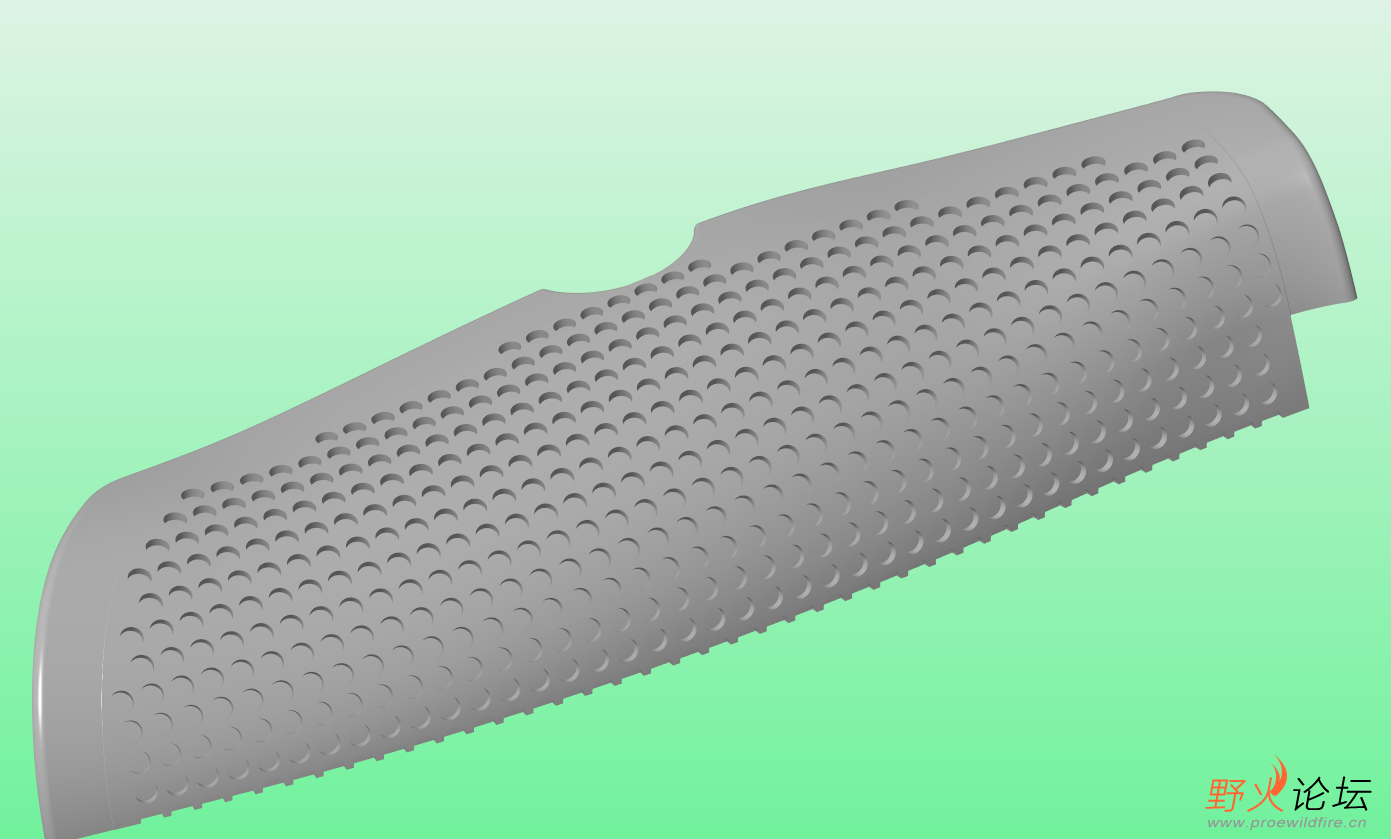

在这个曲面上做这个花纹,做不出来,有大佬帮忙看下吗

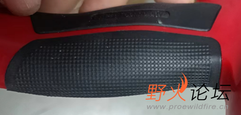

那个花纹搞个图片出来瞅瞅啊
45
 楼主| 发表于 2024-5-29 09:54 | 显示全部楼层
石磊磊 发表于 2024-5-29 08:46
曲面看见了,做那个花纹啊?
图片忘点了

发表于 2024-5-29 10:51 | 显示全部楼层
难道不是这种效果。。。。,看图片应该是啊,那个曲面太碎了,有个位置需要切掉补一块可以
45
 楼主| 发表于 2024-5-29 10:56 | 显示全部楼层
是这种,这个我做出来了,但是找不到方法做从底下横着一排的平均上,曲面阵列也不行
521
743
发表于 2024-5-29 14:09 | 显示全部楼层
zhuanjing 发表于 2024-5-29 10:40
不要太简单,这么简单,我早处理完了
做出来感觉没有达到你说的很平直的纹理,折回后的特征还是会有点变形
