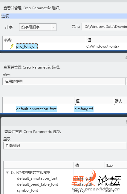

宋体我用win10系统自带的,文件名是simfang.ttf,我改了config的字体目录、模型属性和绘图属性这三个地方就可以用了

simfang应该也是仿宋体吧,跟宋体不是一回事
