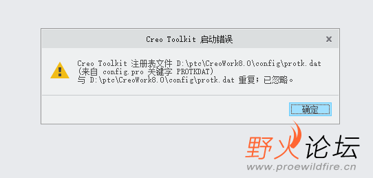

注册表文件重复,启动错误--这个怎么解决啊

把config文件改改,是不是整了两遍?

一个是启动目录下面的protk你是配置了,然后就是你软件安装目录下的config文件你配置了相同的protk,所以会有这个情况
如果你实在不懂的话,这个忽略掉也没啥影响
