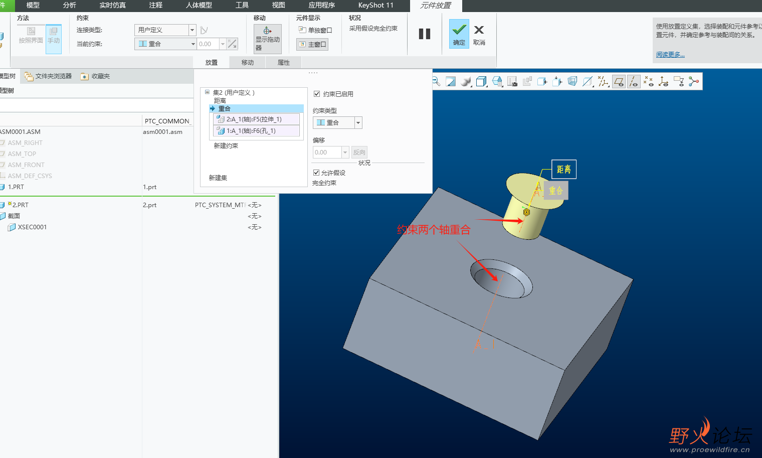

发表于 2024-5-28 10:12 | 显示全部楼层 |阅读模式
小白求帮助

发表于 2024-5-28 10:49 | 显示全部楼层
轴+平面

发表于 2024-5-28 10:50 | 显示全部楼层
两个重合不就搞定了 还是说你有别的特殊要求。正常来说螺纹可以不用特意做的。在模型上加上修饰螺纹就行了

 楼主| 发表于 2024-5-28 11:17 | 显示全部楼层
大佬 螺丝和孔的斜面想配合在一起

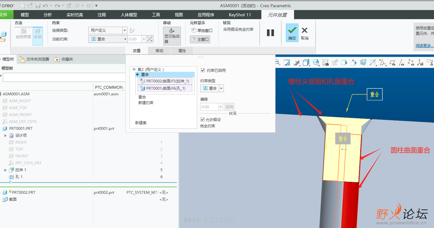

发表于 2024-5-28 13:54 | 显示全部楼层
如图,只要螺丝的斜面和孔的斜面是同轴的。那么,你约束轴重合或者是斜面重合,或者是圆柱面重合 其实效果都是一样的。还是有问题的话,建议你还是直接上prt吧

发表于 2024-5-28 18:52 | 显示全部楼层
轴+相切

发表于 2024-7-15 16:21 | 显示全部楼层
选中斜面,约束类型选“居中”,搞定!
