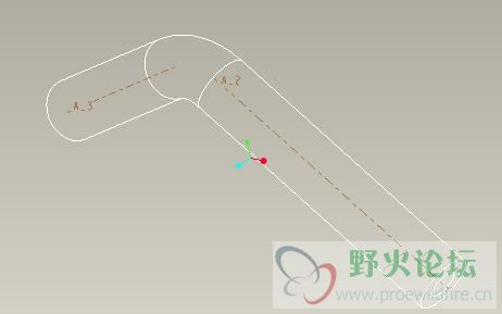

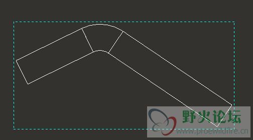

这是我实习是单位,这个弯管的工程图的中心线怎么表示?(因为是分段的,怎么像CAD一样使中心线连起来)
还有怎么计算这个弯管没有折弯前的长度?(3D下),计算出来了长度就可以确定毛坯原管的长度进和切割
谢谢大家帮助!

1、先草绘一条曲线,
2、然后做扫描,选择创建的曲线作为轨迹
3、做好工程图,然后点格式,线体,修改弯管的中心线(曲线),线型为中心线

如果你的弯管是通过“插入-Pipe”,这样可以查看特征的属性,会有一项长度

计算出中心线的长度就是管子在弯之前的长度

我觉得最方便的是直接用边的工具选取出来,改线的属性为中心线
