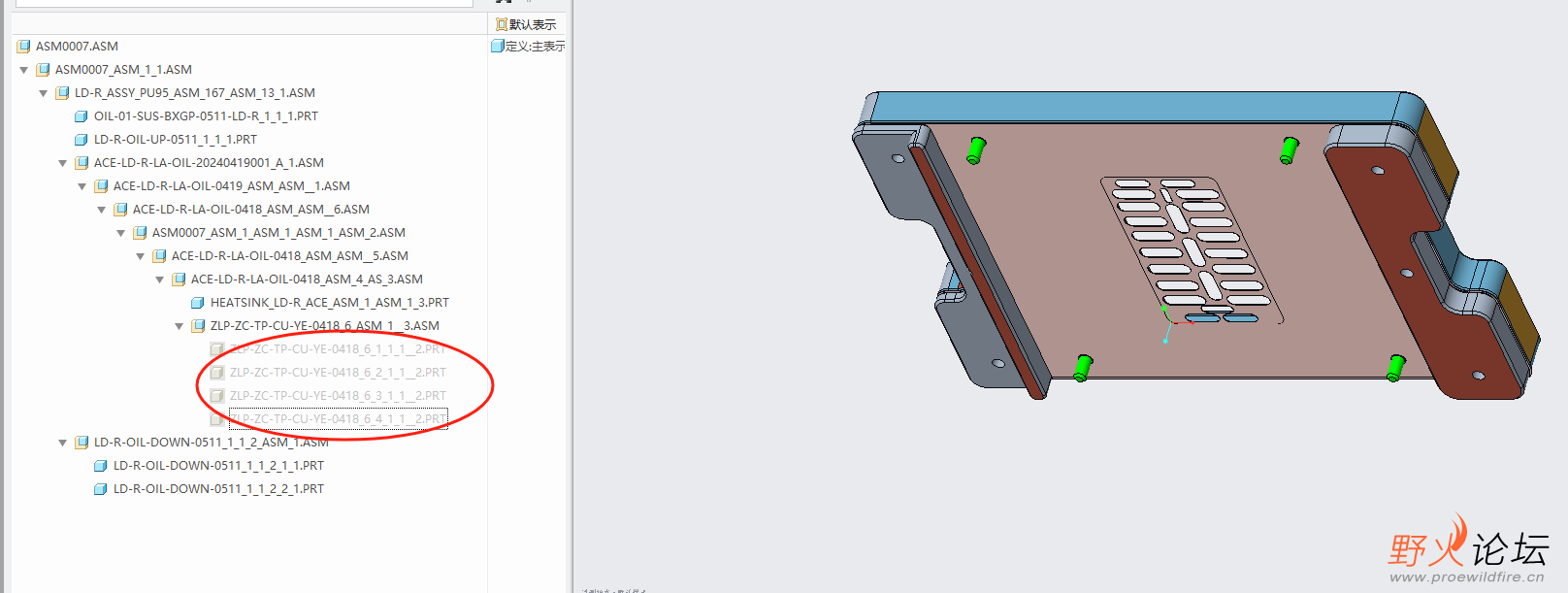

CREO4.0 STP 格式下隐藏子文件保存,后再次打开隐藏的文件无法显示出来,发给供应商后,却可以显现出来,是我的软件哪里设置有问题吗?求大佬不吝赐教,万分感谢!!!

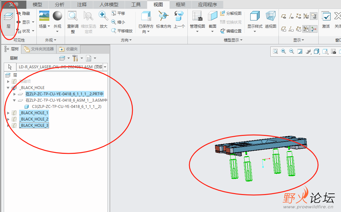

发表于 2024-5-27 17:07 | 显示全部楼层
是不是层隐藏了啊

 楼主| 发表于 2024-5-28 08:16 | 显示全部楼层
钟汉昌 发表于 2024-5-27 17:07
是不是层隐藏了啊
好的,感谢答疑,我试下,

 楼主| 发表于 2024-5-28 08:41 | 显示全部楼层
是不是层隐藏了啊
真的是隐藏层了,太感谢了!
隐藏层
隐藏层
