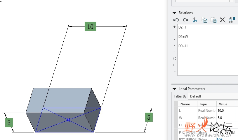

1.先设定参数关系
2.然后 在程序里面 输入红色框内内容

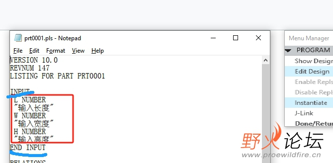

注意:在INPUT 和END INPUT 之间回车后输入
参数名+空格+NUMBER  (变量类型主要有三种:NUMBER(数值型)、String(字符型)、YES_NO(布尔型)
“注释/提示内容”
3.保存,退出程序记事本并写入本模型
4. CTRL+G 再生,既可以实现你想要的 动作

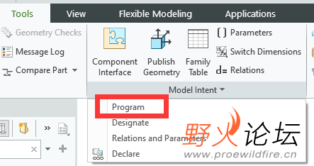

(论坛搜索:PROGRAM)
