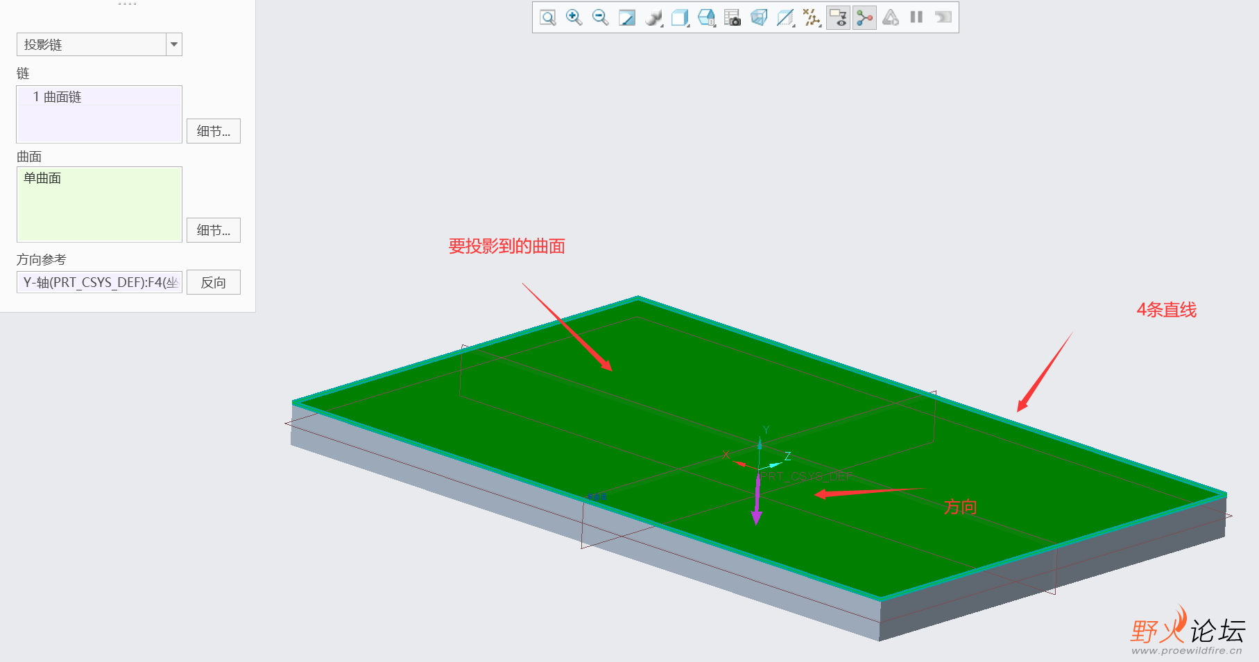

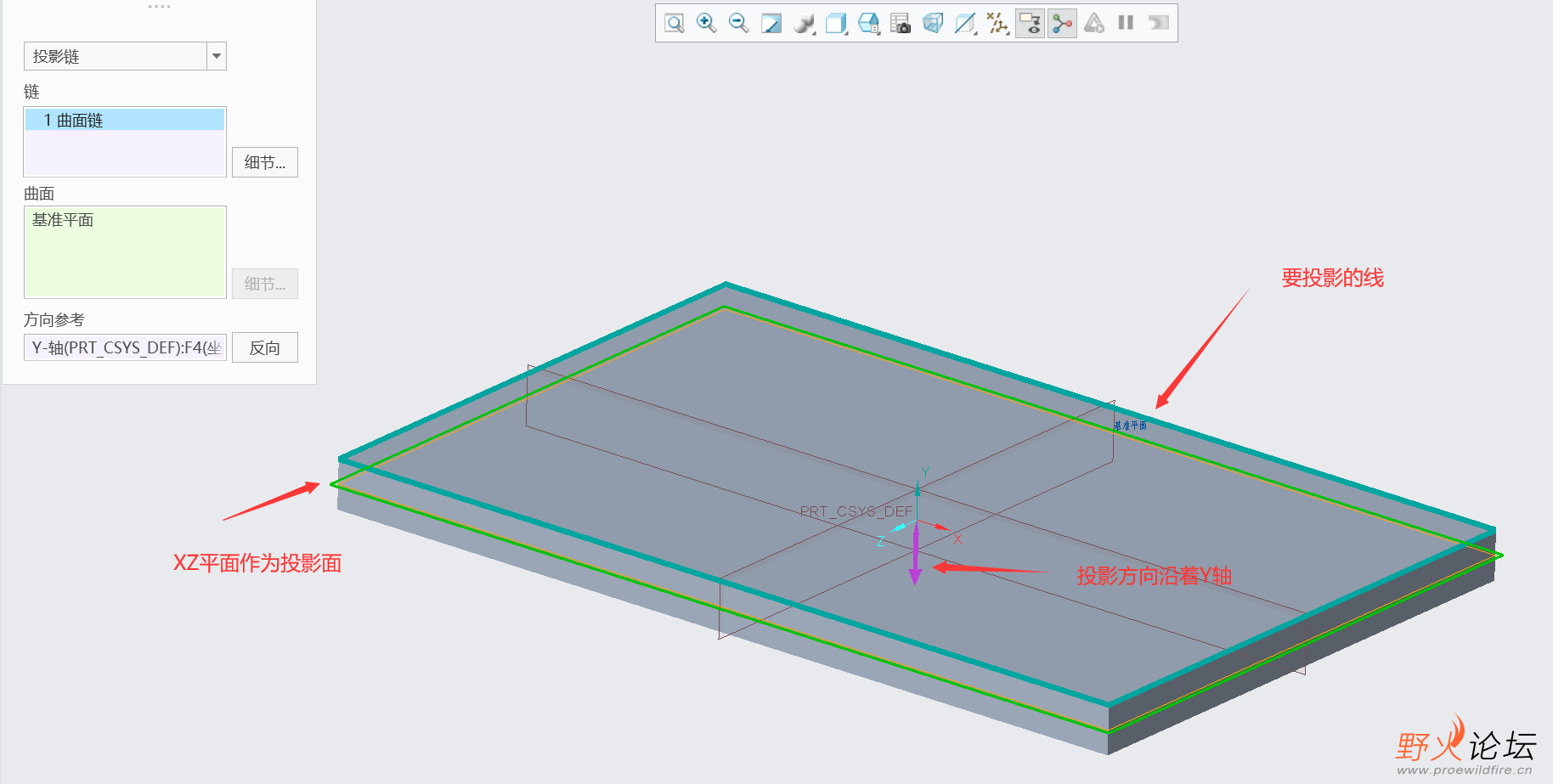

请教各位一个问题,如投影1所示,是可以将长方体上表面的4条直线投影到XZ平面上的,但是投影2发生了报错,投影2的投影面选择的是长方体的上表面,这是什么原因呢?我是想借助这个方法避免重复画长方体上表面的草图。
投影1
投影1
投影2
投影2
 楼主| 发表于 2024-5-26 18:17 | 显示全部楼层
好的,投影功能用错了,用草绘下的投影就可
