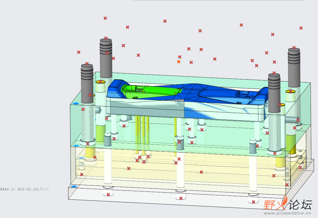

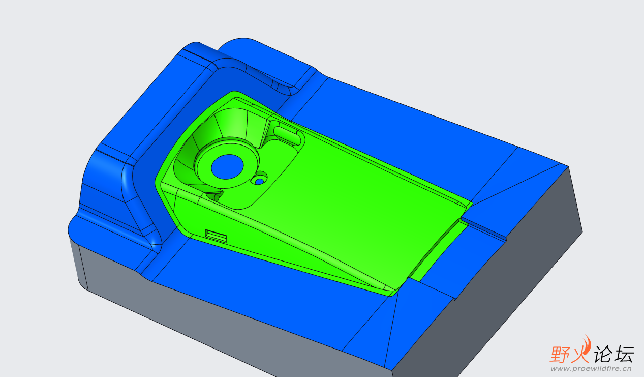

版本 CREO 11.0  EMX 16.0
顶杆支固定板上有切口,模仁上始终没有
 楼主| 发表于 2024-5-26 09:21 | 显示全部楼层

模仁有没有归类?
