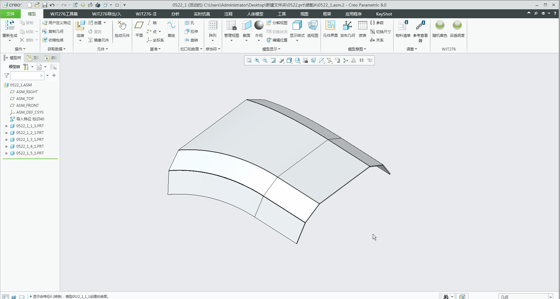

用钣金的方式建模,五个面,可以分别做成零件,然后装配。最好每个面都可以展开,并且可以回折。谢谢!

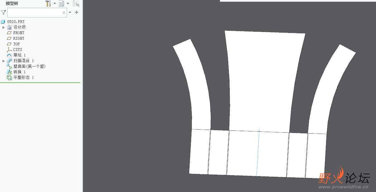

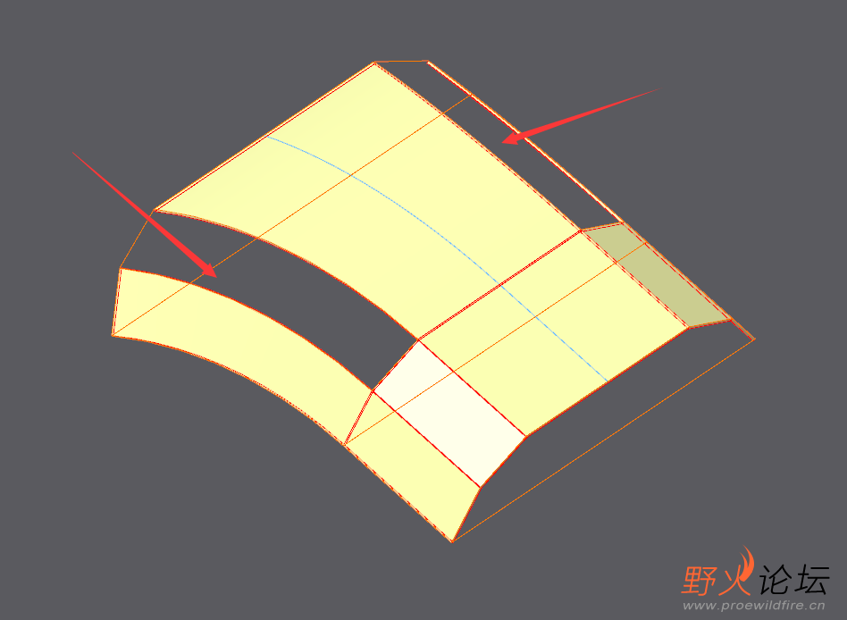

314
发表于 2024-5-25 11:24 | 显示全部楼层
先去掉这两个面,然后再做一个这个部分的面就可以了
260
314
发表于 2024-5-25 11:25 | 显示全部楼层
就可以展平这个一个主体

 楼主| 发表于 2024-5-27 09:17 | 显示全部楼层
谢谢你的答复,但是与设想的还有点出入。
这五块板料,如果全都是单一零件,能不能每件单独展开?

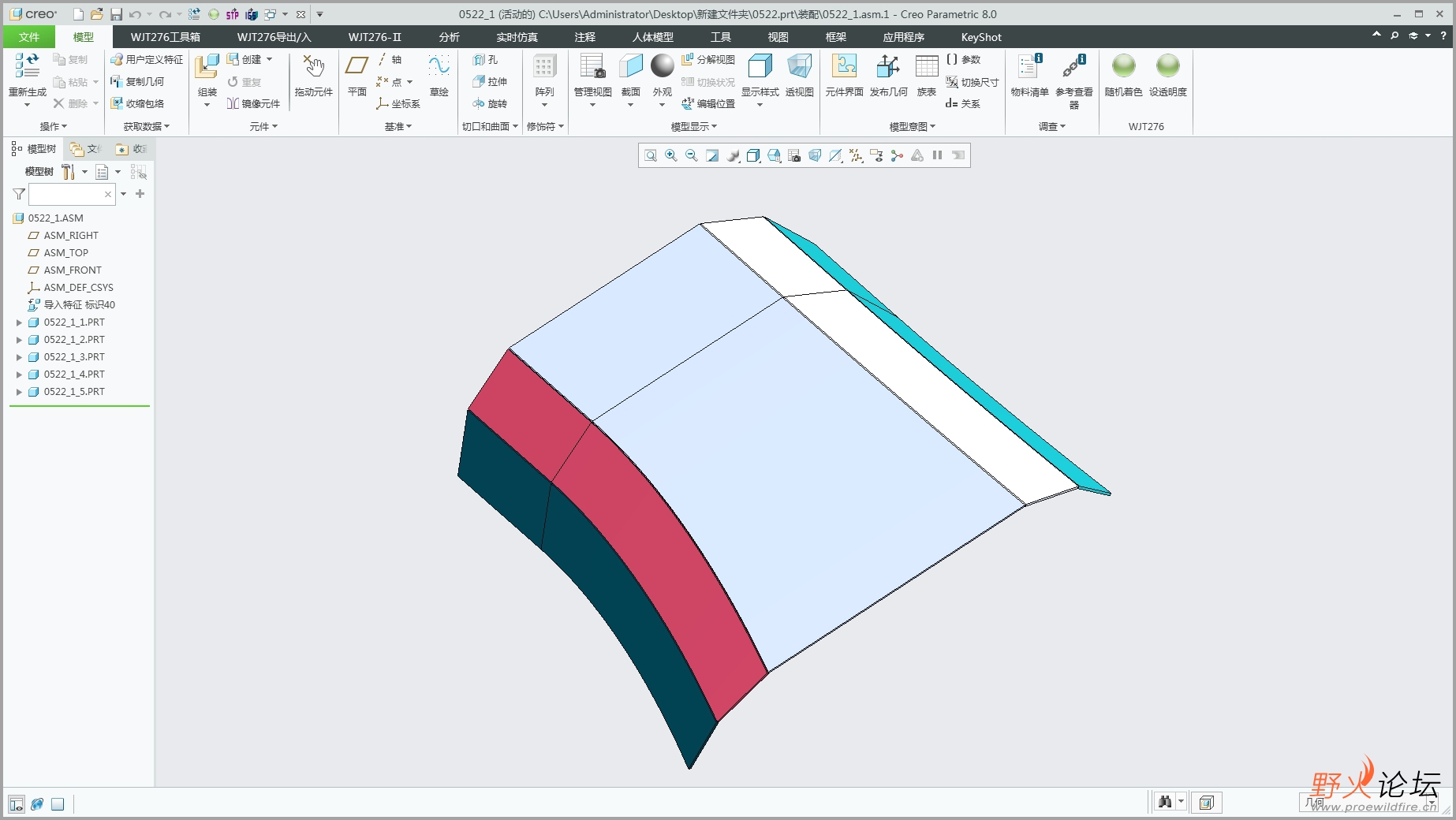

413
551

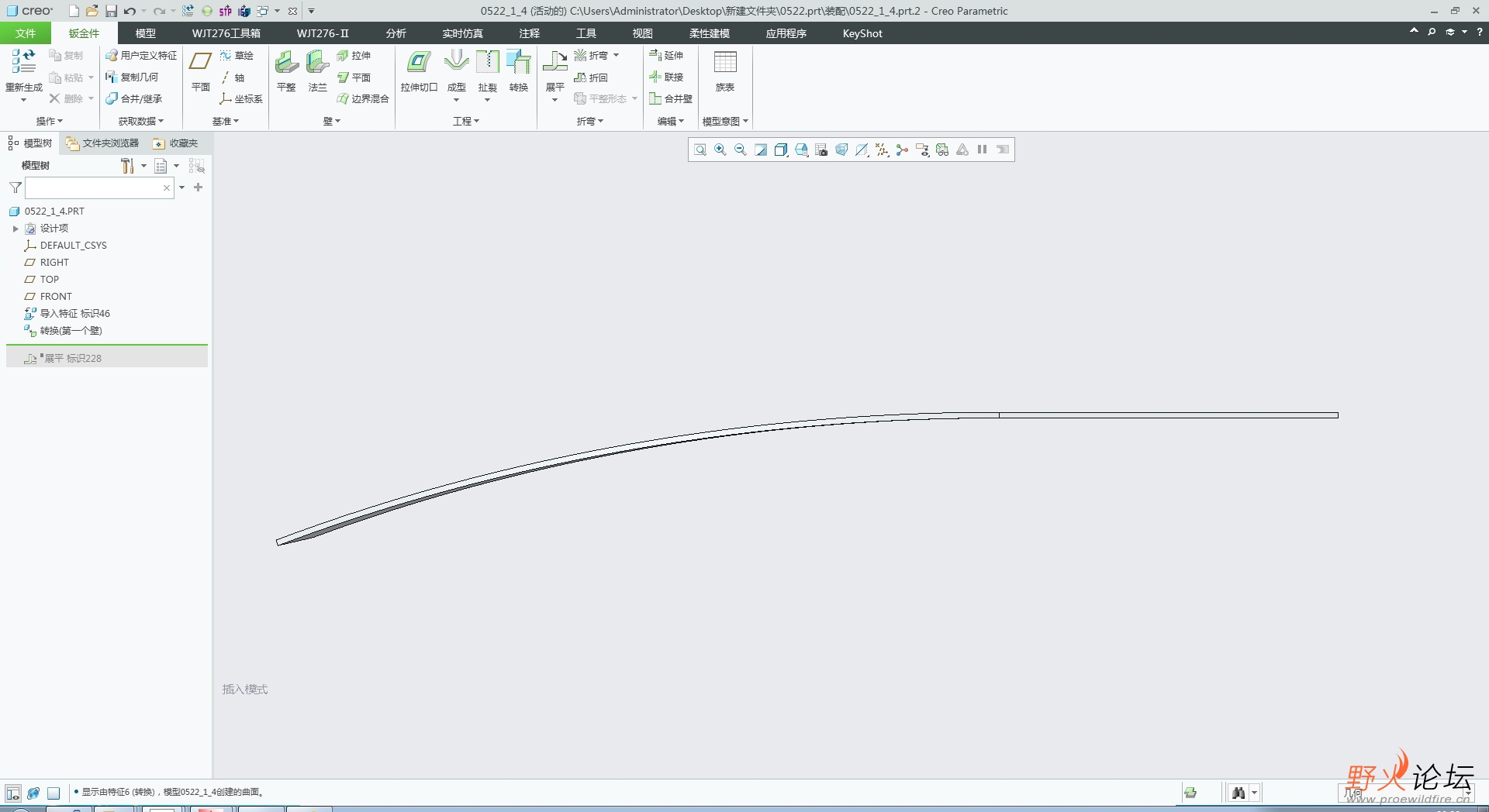

发表于 2024-5-27 14:38 | 显示全部楼层
零件是分开了,但是转成钣金以后展不开。好像只能用展平曲面的方式展开,看看有没有大神能来搞定这个问题了。而且做成5个零件的话,要焊接的地方有好多。感觉成本会高不少。(还有8MM厚的钣金件好像也挺少见的

102
128
 楼主| 发表于 2024-5-27 14:57 | 显示全部楼层
谢谢你的解答!这个零件(或者称作部件)最小厚度就是8mm,最大可能是20mm。
本来这是铆工展开放样的工作,现在希望通过设计一次性把结构、工艺全部完成,所以才套用钣金设计的思路来做。
问题多多,难度比较大,希望有经验的各位大佬不吝赐教,感谢了!

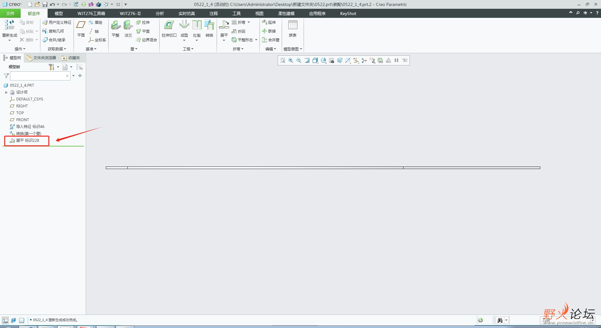

732
1056
发表于 2024-5-27 20:43 | 显示全部楼层
鱼与鱼与驴 发表于 2024-5-27 14:38
零件是分开了,但是转成钣金以后展不开。好像只能用展平曲面的方式展开,看看有没有大神能来搞定这个问题了 ...
这种用横截面驱动来展平
413
551
发表于 2024-5-28 10:04 | 显示全部楼层
h416404191 发表于 2024-5-27 20:43
这种用横截面驱动来展平
大神能帮忙做一下吗。我昨天下午试了好几次,总是失败
732
1056
发表于 2024-5-28 10:08 | 显示全部楼层
按你的要求,拆成了5个单独的件,钣金模式,全部已展平,拖动模型树即可折回
附上图档,Creo8.0版本,希望对你有所帮助!
