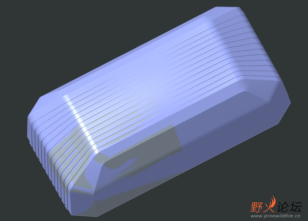

这个曲面上有渐变的特征,我确实不知道怎么做啦,求大神们帮忙想个办法。

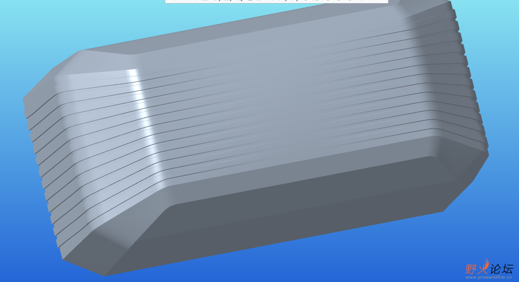

发表于 2024-5-26 09:34 | 显示全部楼层
今宵别梦寒 上传一下图片和文件
看步骤需要把拉伸6删除!

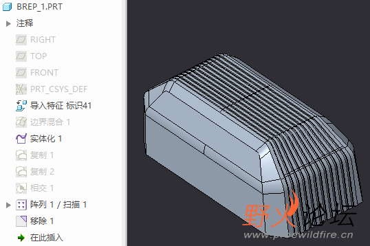

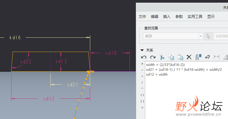

发表于 2024-5-26 20:05 | 显示全部楼层

感谢大哥给我提供了新思路,感谢感谢,比我自己做的简单多了。

感谢大哥,我对这个关系式运用上简直是一塌糊涂,可以把原文件发出来供小弟学习一下吗?
