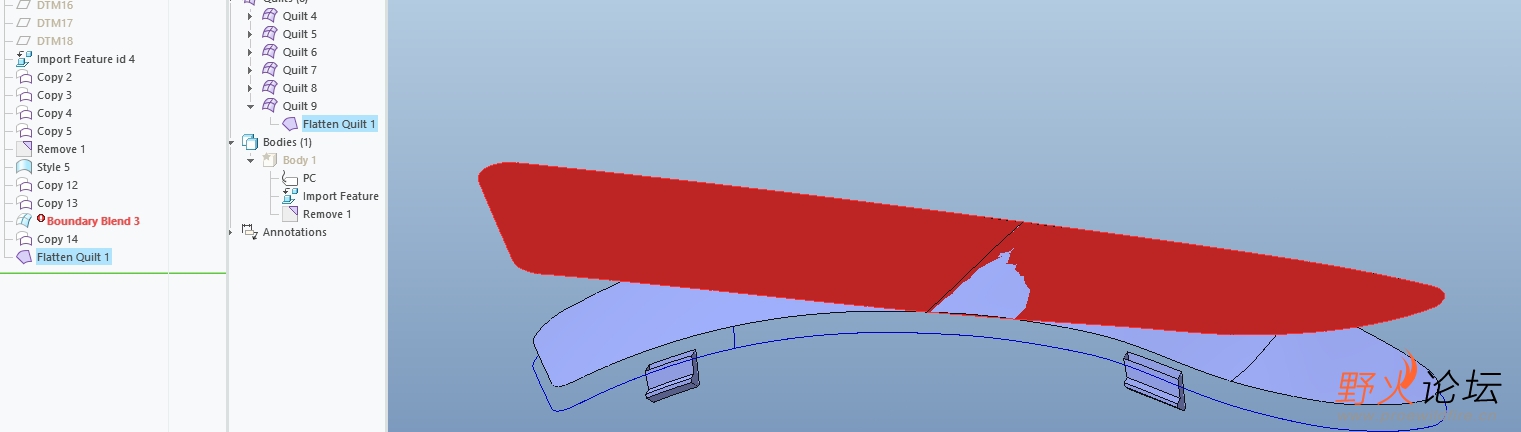

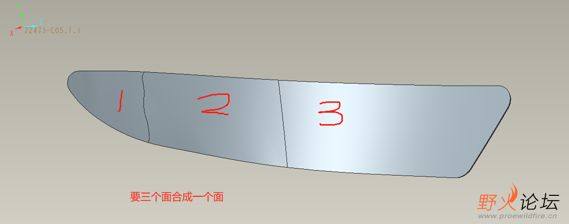

求助大家,因为要在曲面上做阵列,所以要用展平面组,我这个三个曲面不是一个整体的曲面。想求大家如何把这三个曲面合成一个。我在样式里面抓取的线,每条线约束了相切,复制曲线然后近似,边界混合时无法操作。请大家帮忙看看。creo 9.0源文件已经上传
2024-5-24日补充,最终目的是要把这三个烂面合成一个并替换掉。展平面组必须要一个整面才可以的。请大佬帮帮忙,画出来了上传下prt文档

你选这三个曲面然后偏移出去,然后偏移回来,选逼近,这样就是一个曲面了,但是因为是逼近,所以跟你原曲面会有一点点区别,不是很大

复制不就行了?

要用这合成的一个曲面替换成原来的3个烂面

如果是我的话  我就延伸曲面  然后按正方形切起来再投影一些曲面线重新给边界个曲面出来

三个面不行吗

三个面不能当一个展平面的
