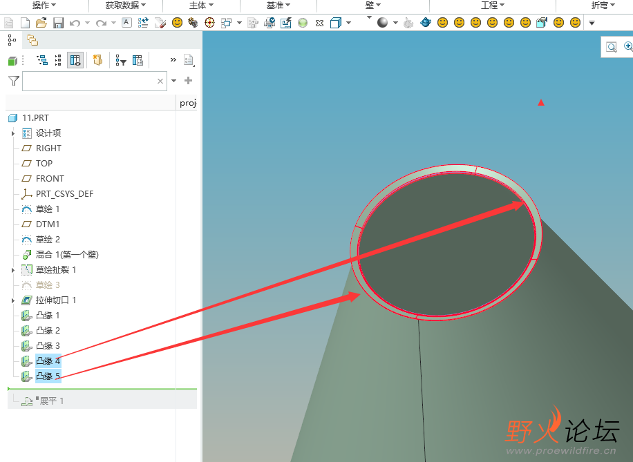

发表于 2024-5-23 16:56 | 显示全部楼层 |阅读模式
加了这一圈法兰就展不开了
creo10
11.prt.rar
130.72 KB, 下载次数: 11

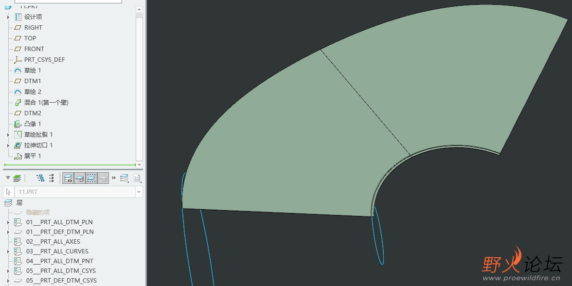

发表于 2024-5-23 20:44 | 显示全部楼层
调整一下特征的顺序能展平

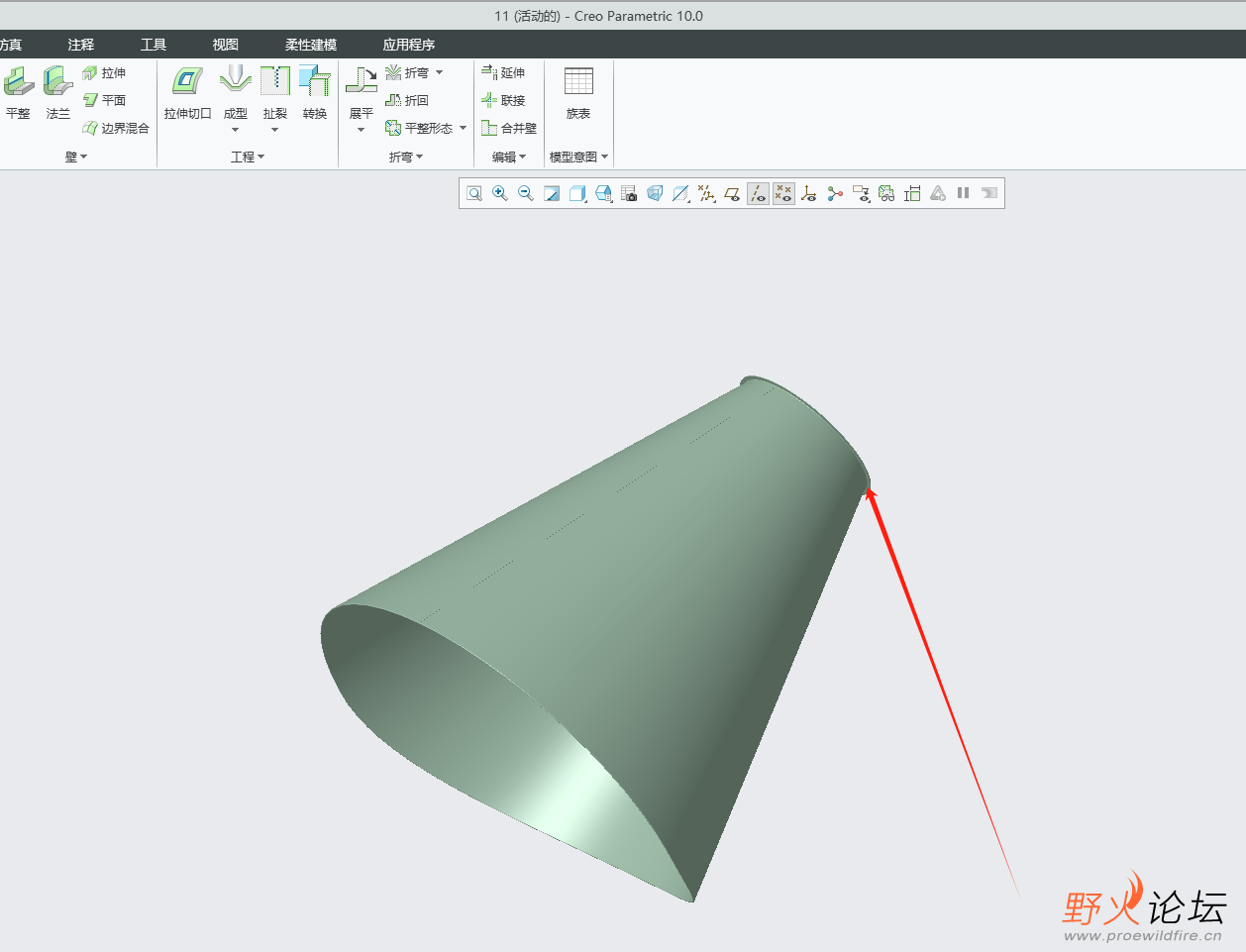

发表于 2024-5-23 20:48 | 显示全部楼层
上部分两步法兰

发表于 2024-5-24 08:11 | 显示全部楼层
把草图扯裂放在最后试试

 楼主| 发表于 2024-5-24 08:14 | 显示全部楼层
上部分两步法兰做,发现一边只能做到109度,不能与另一边平齐

发表于 2024-5-24 13:47 | 显示全部楼层
szmagic 发表于 2024-5-24 10:09
把草图扯裂放在最后是扯裂不了的报错
我的模型可以啊,你看我的模型树
