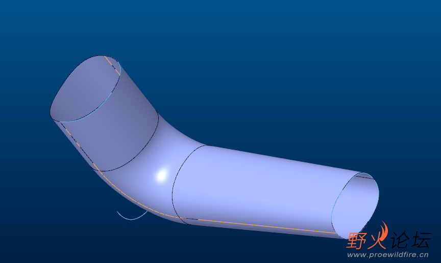

一个把手扫描混合后的曲面不居中了,选择哪一条曲线为原点,出来的曲面就偏向于哪一边,这是为什么呢?

中间再加一条看看

发表于 2024-5-23 09:22 | 显示全部楼层
你看下这种效果你能接受不,做法你自己去看附件吧

 楼主| 发表于 2024-5-23 13:03 | 显示全部楼层
嗯,其他方法我也可以做出来,我只是不知道为什么用扫描混合会不居中,谢谢你。

发表于 2024-5-28 11:29 | 显示全部楼层
是不应该要中间加一条线然后再加其中一边的线画呢,你两边都做出模角度了,扫描好像是以90度为准的,你这样扫应该是会偏吧
