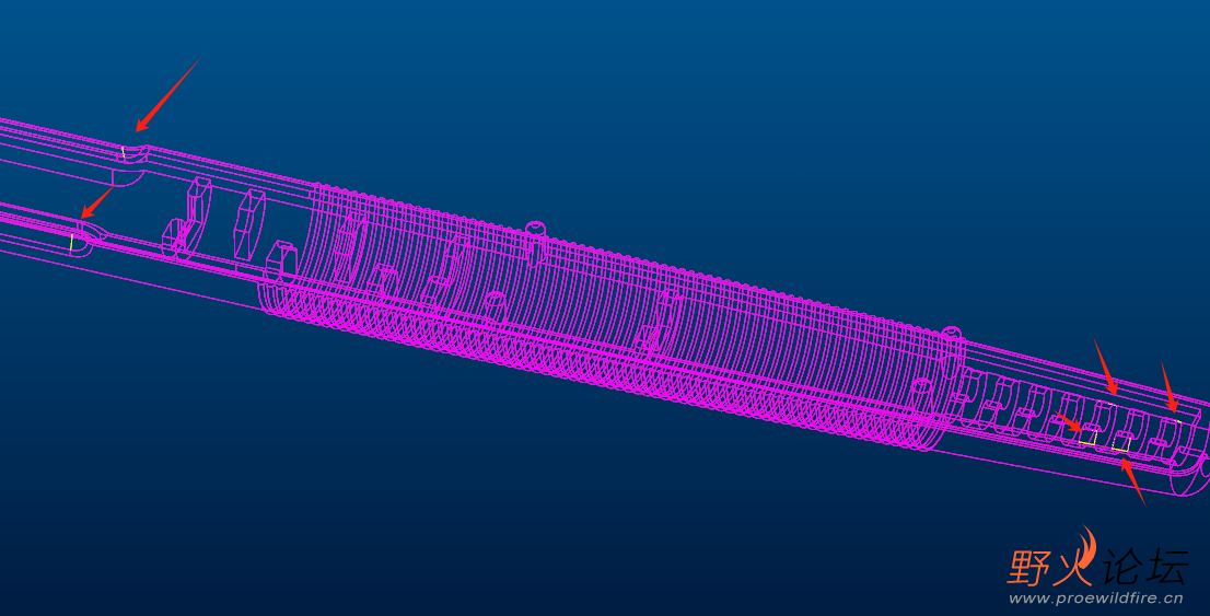

发表于 2024-5-22 15:45 | 显示全部楼层
你这个stp的问题不是很多,有空可以搜一下论坛里边关于破面修补的帖子。随便学一下应该就可以自己搞定了

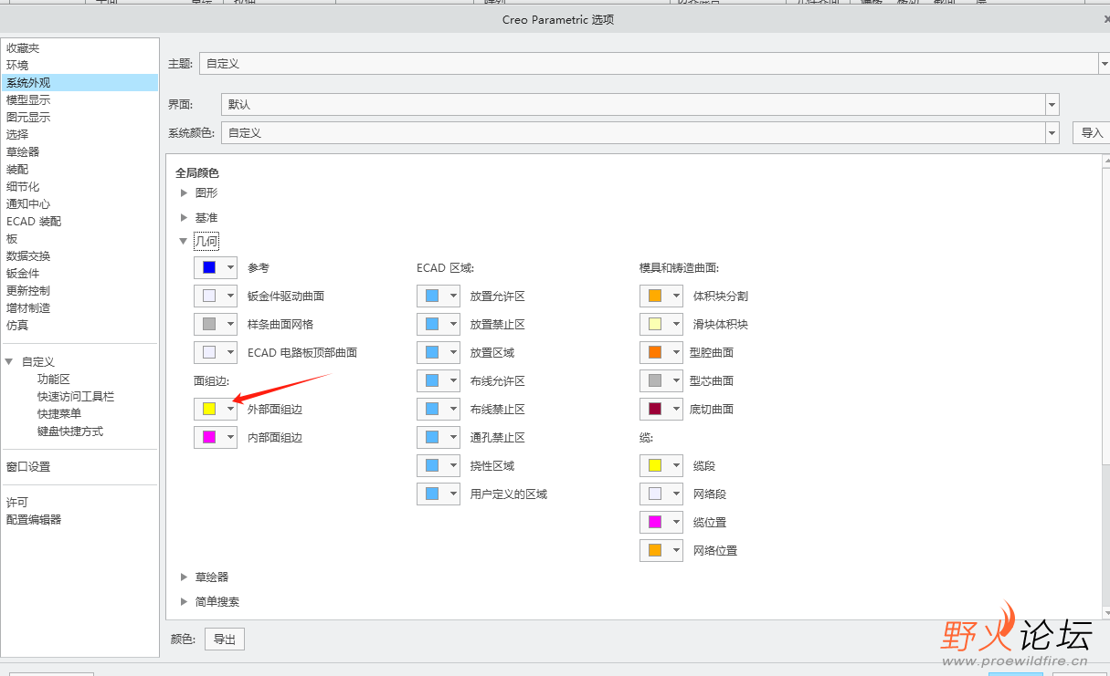

箭头所指的黄色的就是有问题的地方。(颜色是我自己改的,不同的配色文件可能会有不一样的颜色)
这个是我的配色文件,黄色就代表外部曲面边,也就是曲面没有封闭
