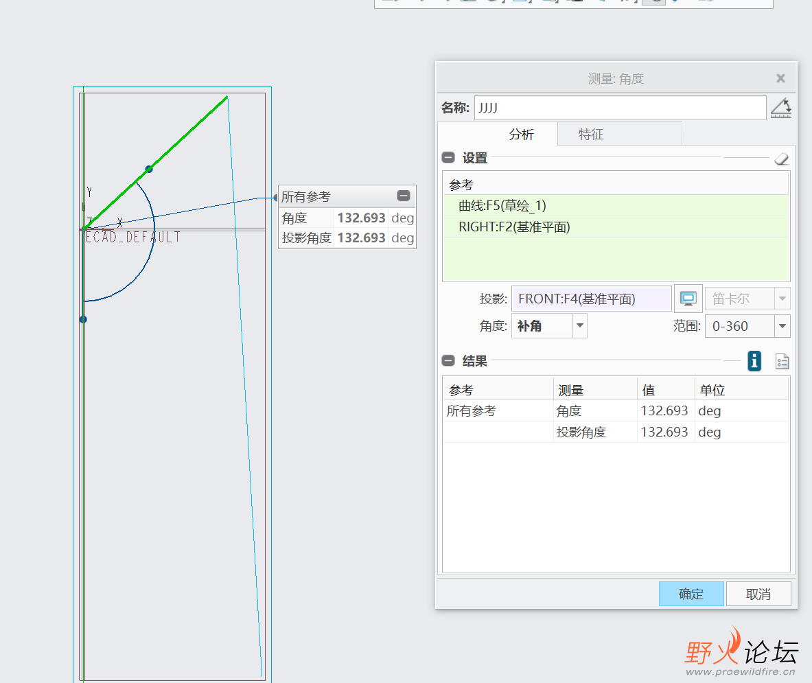

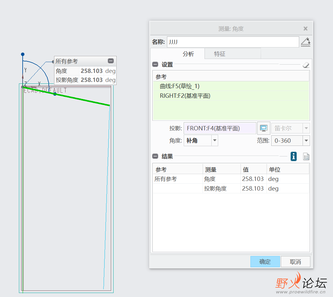

角度测量生成的特征,敏感度分析或是优化分析经常出错,高手有解决办法吗?

不用投影,用补角测量下来就是对的,你再试试
