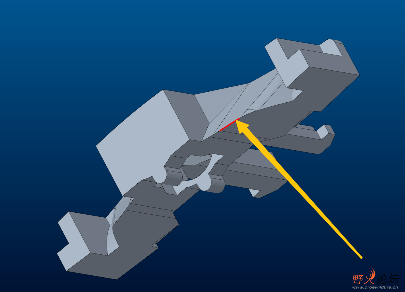

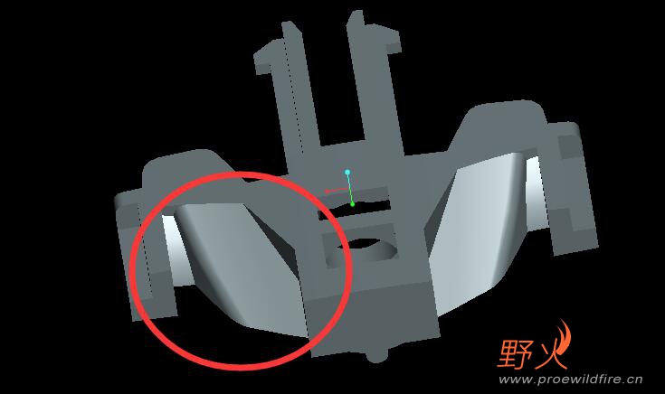

红圈部分怎么画大神们,最好能上个建模步骤,PRT格式
小弟用的是PROE5.0
原型在附件中

发表于 2024-5-22 10:03 | 显示全部楼层
1.移除两边圆角。你会发现两侧是2个69.1的圆弧。
2.斜面这个不难画吧。

 楼主| 发表于 2024-5-22 12:54 | 显示全部楼层
2.斜面这个不难画吧。
这个斜面是倾斜的 有附件 大神帮忙看看

发表于 2024-5-29 11:18 | 显示全部楼层
wuyu34 发表于 2024-5-29 10:10
有没有大神帮忙分析下
试了一下,斜面那个位置我只能用边界混合做出莱,不知道别的大佬有没有什么好办法
