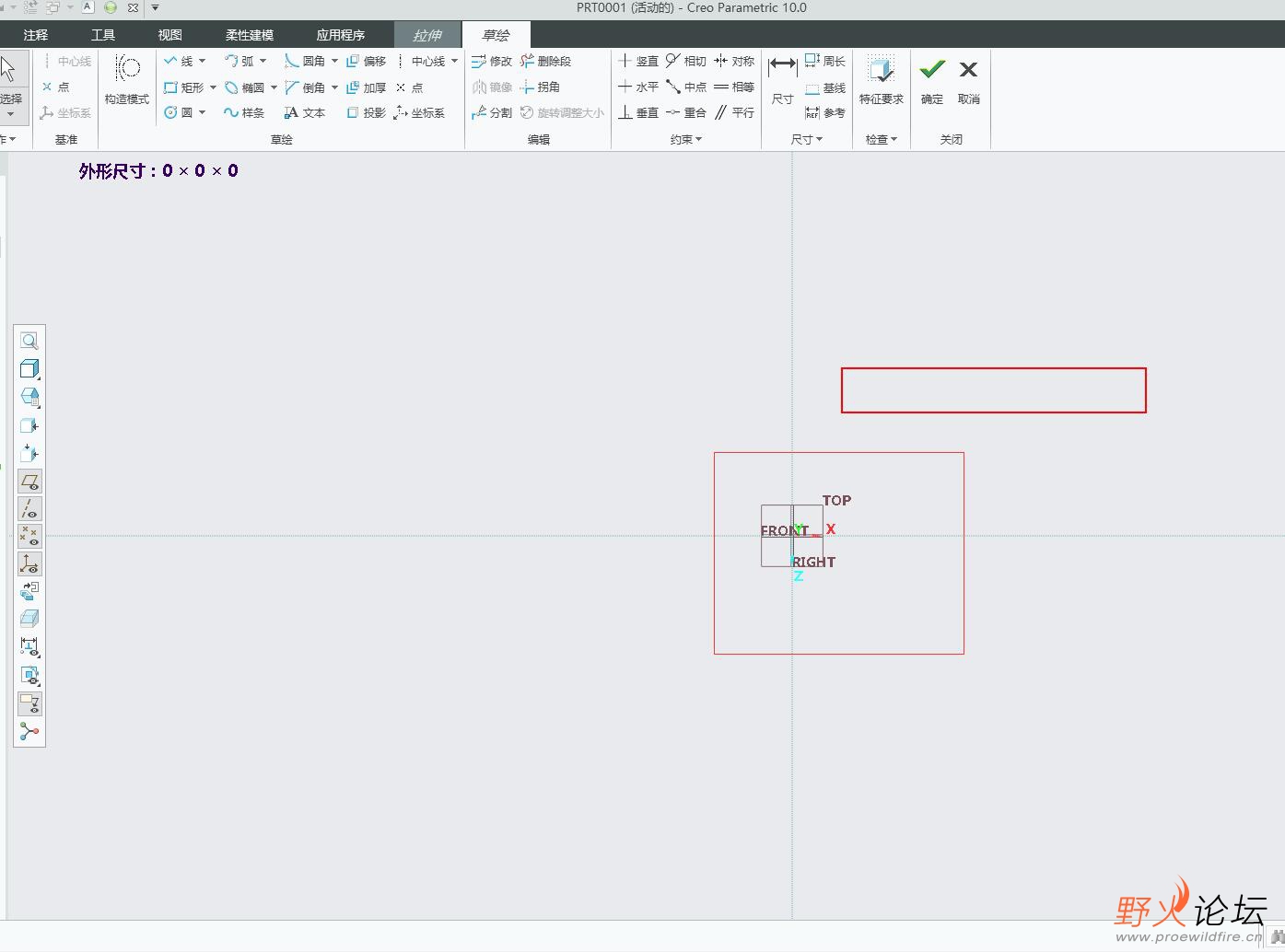

设置了外型尺寸显示后旋转或拉伸状态下进入草绘界面就自动缩放,如果草绘进入就不会自动缩放 怎么回事呢 大神们
旋转进入草绘正常状态
旋转进入草绘正常状态
现在进入草绘就这样的状态饿了
现在进入草绘就这样的状态饿了

sketcher_auto_scale_dimensions no 试下这个
(不对,这个是缩放尺寸的)

刚试了下不行 很奇怪 拉伸进去就会缩放 草绘进草绘界面就正常

我从4.0版本转到8.0版本就发现这个问题了
4.0版本只要在草绘界面 就会缩放
现在8.0版本不行 每次我都是手动缩放 拖拽尺寸
烦的狠
我也发布了相关的问题 但一直没有找到合适解决方法

我试了自己的8.0和6.0版本 都是OK的,不知道是不是哪里的的设置不同?

好像是你的TOP面设置得有点大,你把TOP面高度和宽度设置小一点试试
