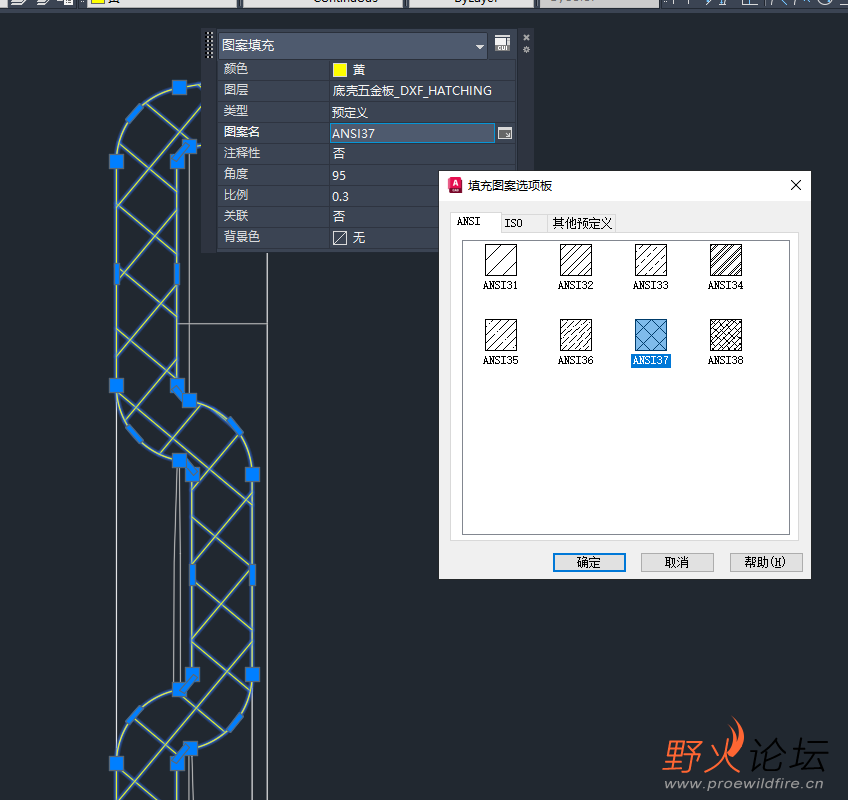

老版本的剖面线,导入CAD是可以编辑的,CREO 11 剖面线导入CAD后无法编辑。特别是更换剖面线图案实现不了。

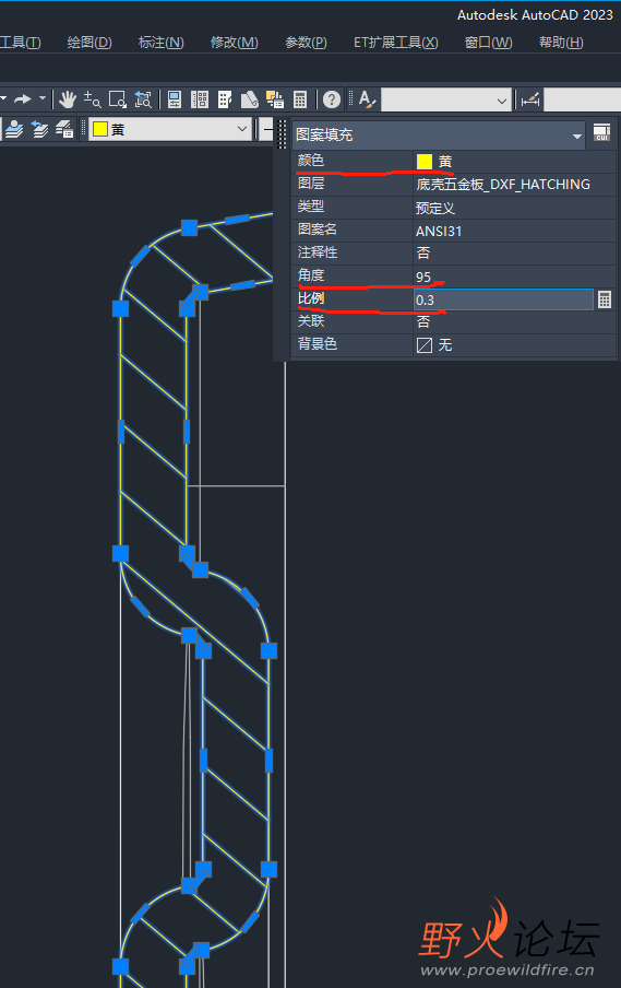

用Creo 11最新版本已有一个来月了,正常的很呀,你检查下是不是你AutoCAD的版本问题呢?
