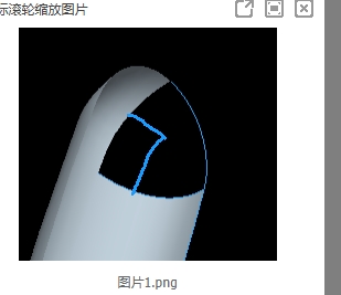

这个形状,如何使用边界混合修曲面哪,求各位大神解答

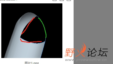

先这样,再这样,

有点奇怪 为啥要再切了 补个方块呢。可以帮忙讲下吗

切了再补是为了处理三角面

边界混合三边的时候连接处曲率比较难和其他面贴近,而且尖角哪里容易有坡面之类的,四边边界以后曲率好很多

做面四边面最平稳,可以在分析命令中的偏移分析中看到面的网格线,每个区域都是差不多的方格时,质量最好,若是三角面,或尖角面,做出来的面会收敛,曲面质量下降,且无法加厚到合适的值。
