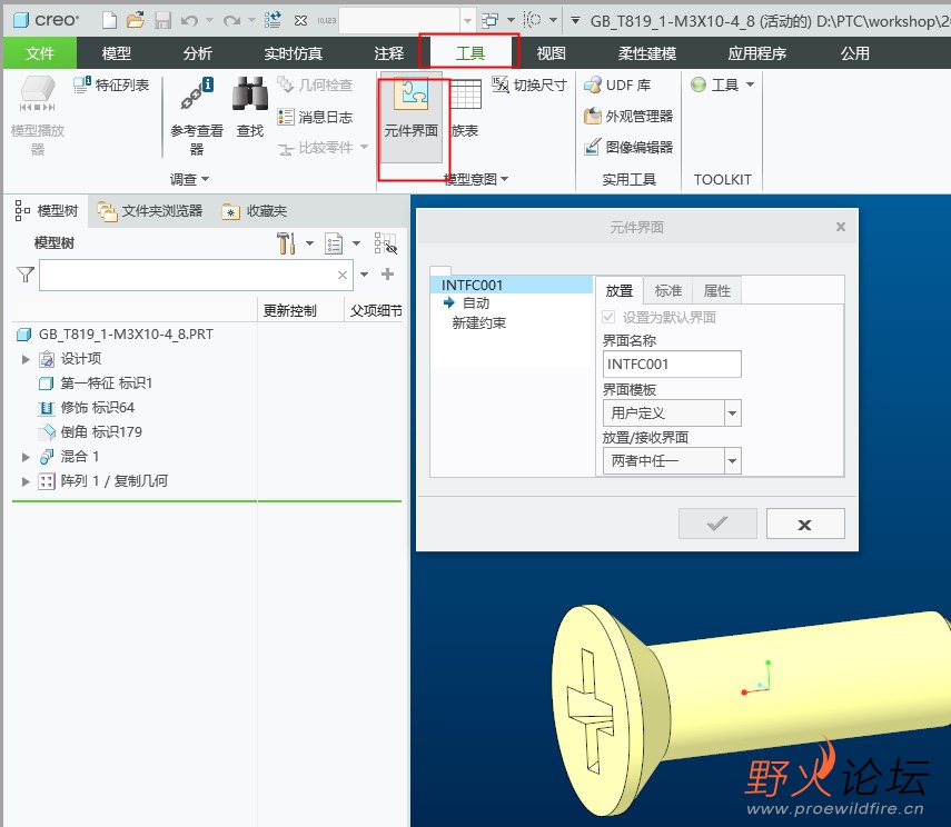

如附图,请问图中的页脚、界面及其下的特征是如何做出的?对于后序装配有哪些好处?
图中标注的特征是如何做出的
图中标注的特征是如何做出的

预选定装配面,一般标准件会这么做个设定

谢谢。我们使用的是Proe5.0,在插入、模型基准里面。
