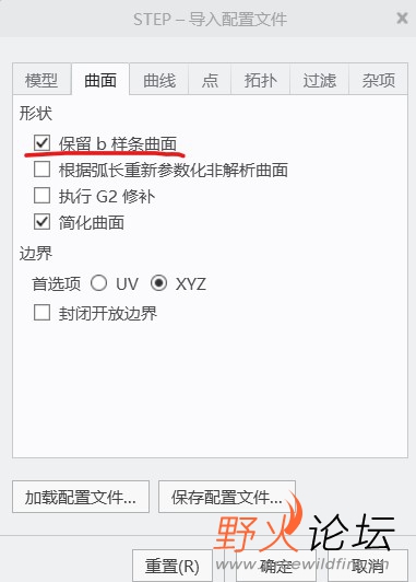

发表于 2024-5-18 16:57 | 显示全部楼层
1204508aaa 发表于 2024-5-18 15:39
能给我展开讲讲吗
打开时,选中细节-曲面,勾选“保留b样条曲面”
设置
设置
 楼主| 发表于 2024-5-18 17:35 | 显示全部楼层
帅啊,我试了下可以的,学到了,非常感谢
 楼主| 发表于 2024-5-18 17:37 | 显示全部楼层
再次感谢activing1和fxi1027两位大大的帮助和分享
发表于 2024-5-21 14:17 | 显示全部楼层
厉害啊!!用你这给方法一下搞定
