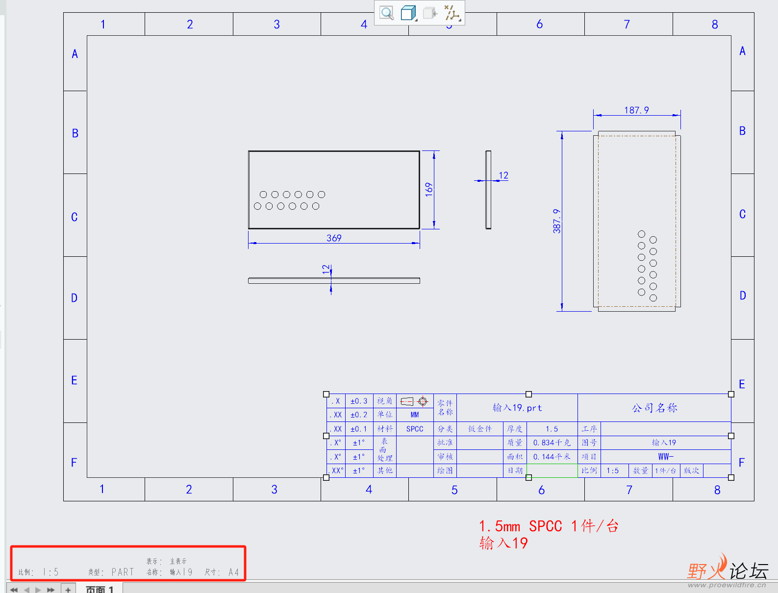

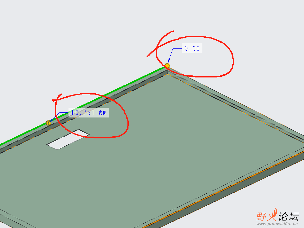

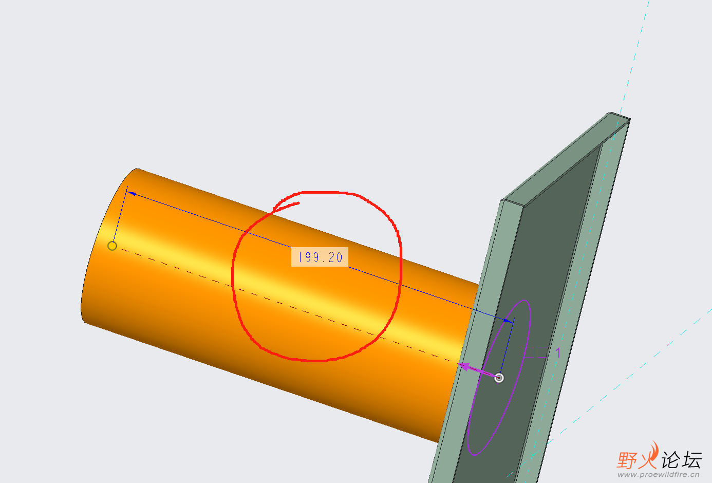

大佬们,这两个地方的字体怎么设置呢
452
608

安装目录下 \text\chinese_cn\win_chcn_font.ndx记事本打开

然后呢  兄弟

后面很简单啊,自己不就能理解么。打开后,第一行改成
sys/SimHei.ttf 就是系统字体目录下的黑体。SimHei.ttf ,可以改成任何你windows系统front文件夹下有的字体

感谢,兄弟!十分感谢
