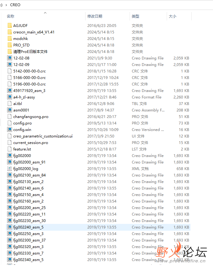

求助,CREO重新设置了起始位置,软件打不开了,感觉应该是我起始位置是以前CREO3.0版本的配置。请问怎么恢复成默认的呢?或者哪位大佬分享一下自己的比较好用的配置。万分感谢

点软件图标没反应,之前在其它电脑上安装就出现过,一直没找到原因,现在看来就是这个原因。求助。再验证一下

这是我的起始位置文件

高版本使用低版本的配置文件,有些是用不了的,不过,你讲打不开,没遇到过

双击打开软件目录“PTC\Creo XX.X.X.X\Common Files\creo_standards\”下的configure.bat
然后选一种配置

右键管理员运行试一试。
