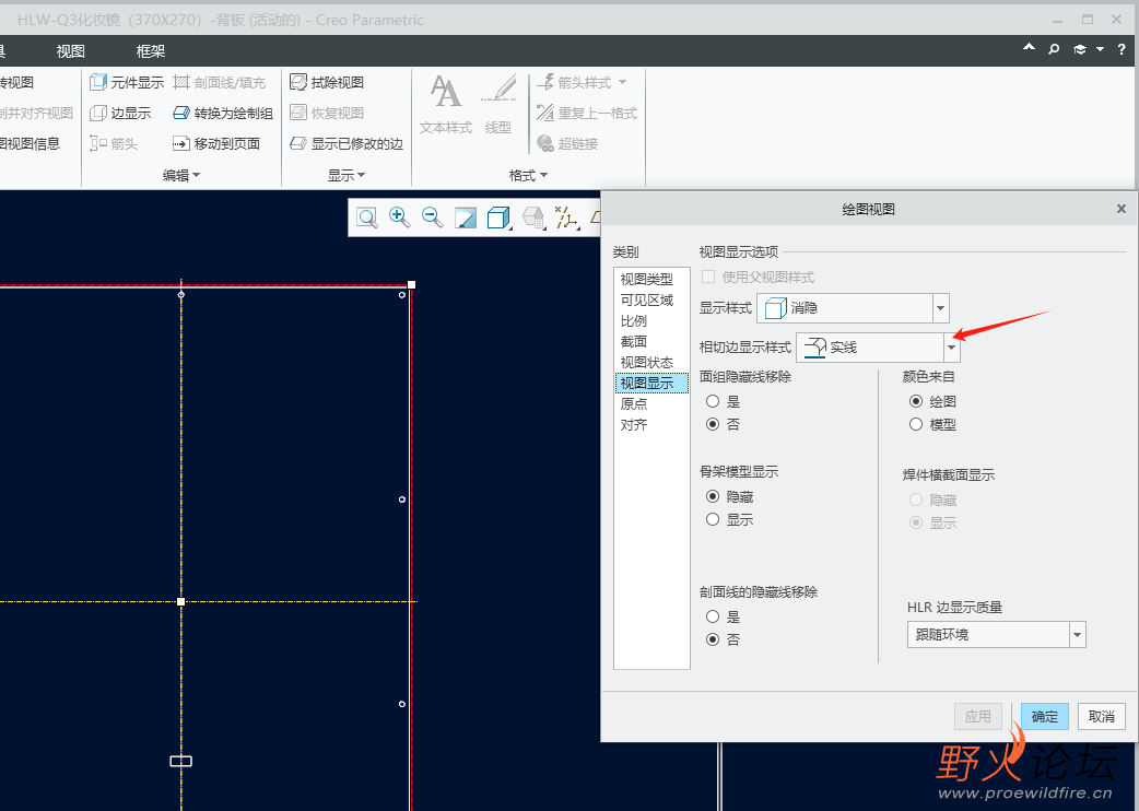

客户发来的stp文件,需要给生产出工程图,没有轮廓线,怎么能显示出来?

你把相切边调成实线试一下。

你把相切边调成实线试一下。

 楼主| 发表于 2024-5-18 10:53 | 显示全部楼层
谢谢~!~!~
