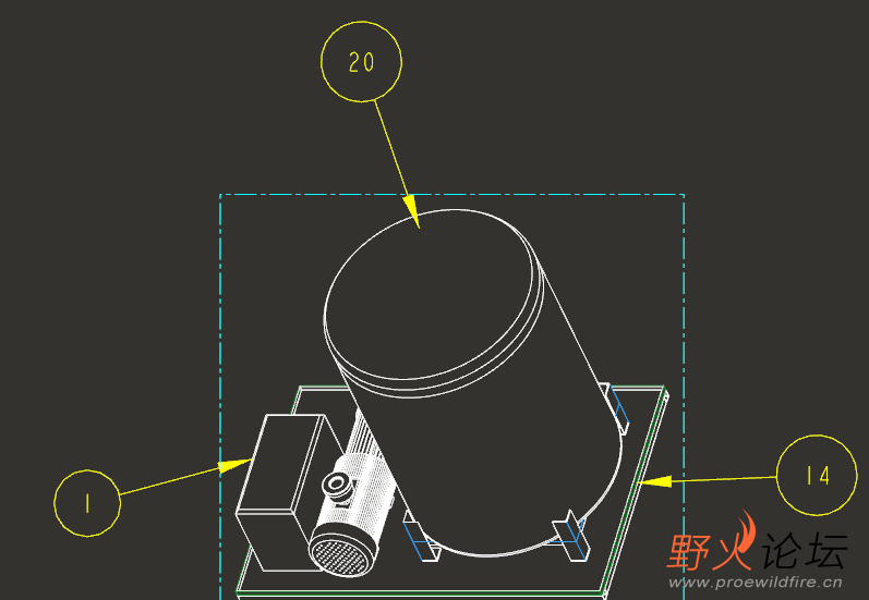

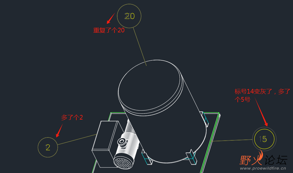

[求助] BOM球标导入CAD后多出了不同球标
发表于 2024-5-17 09:57 | 显示全部楼层 |阅读模式
这个是CREO上的
这个是CREO上的
这个是导入CAD的,多了几个球标还是错的球标号
第一张是CREO上的,第二张图CAD导进来的

发表于 2024-5-18 08:08 | 显示全部楼层
这个问题应该是creo导出到CAD出现这个吧,CAD导出来的有点看不懂。

发表于 2024-5-18 08:42 | 显示全部楼层
CREO保存为CAD,他这些球标是一个【块】,这时候,如果你导出的CAD,没有先把这些球标块炸开,那么只要你把导出的图纸,复制到另外一个之前导出的,同样没有把块炸开的CAD,就会出现这样的问题,这个是因为CAD对于块的判断是块的名字。
