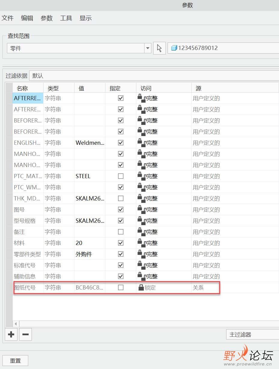

[已解决] Creo中没有关系式,但是参数界面显示是基于关系式锁定的
67
发表于 2024-5-17 00:57 | 显示全部楼层 |阅读模式

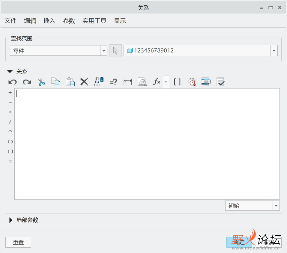

无关系式
无关系式

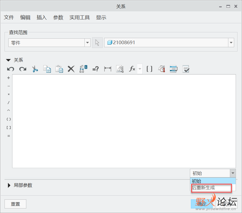

关系式中,有后生成模型,切换至此,然后删除关系式
后生成模型
后生成模型

发表于 2024-5-17 08:56 | 显示全部楼层
在特征或草绘中有关系式

 楼主| 发表于 2024-5-19 14:01 | 显示全部楼层
voice 发表于 2024-5-17 08:56
在特征或草绘中有关系式
多谢~已经找到了,在上图中的右下角,有个“后重新生成”
