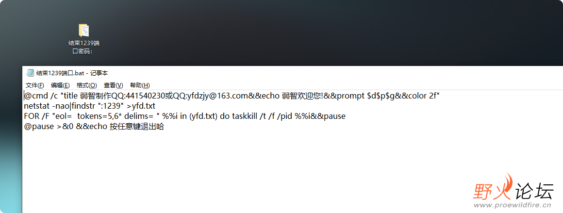

结束1239端口密码:yecyy.com.zip (474 Bytes, 下载次数: 19)
以上是批处理文件,双击文件就关1239端口了呢,哈。
可以自已修改端口号结束其它的进程呢,哈。
