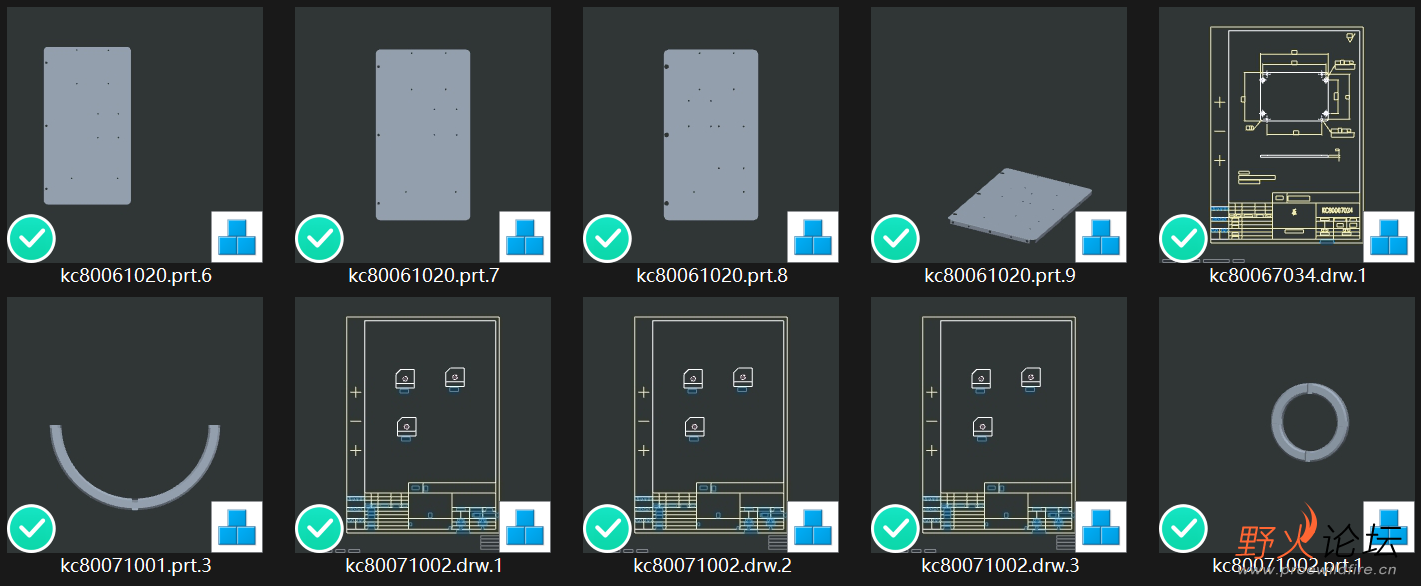

为什么有的可以预览内部的工程图,有的不可以

跟文件夹有关吧,文件夹地址有中文的就不能预览,我用的2.0就是这样

不能预览的打开再保存一次看看

 楼主| 发表于 2024-6-11 14:28 | 显示全部楼层
那也应该单个文件夹下所有的都不能预览才对呀,你看我这里面一个文件夹下有的可以,有的就不可以

 楼主| 发表于 2024-6-11 14:32 | 显示全部楼层
野火 发表于 2024-5-19 20:59
不能预览的打开再保存一次看看
不行,我发现建立工程图时,要是从绘图那里调用的模版就不能再文件夹下预览。要是直接用格式新建工程图再选取frm文件就可以预览
