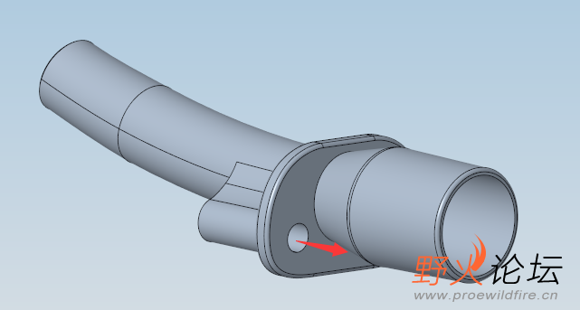

这是一个PC接头,模具工程师说,最好弧形从左侧抽出,直管从右侧抽出。如果都从左侧抽出的话,抽芯时右侧难固定,有风险。请大佬们给分析分析,是这样吗。如果从右侧抽出的话,圆孔已进行紧贴中间的管壁了,有没有问题。谢谢。

左右不都是一个道理么?

 楼主| 发表于 2024-5-16 10:24 | 显示全部楼层
钟汉昌 发表于 2024-5-16 10:01
左右不都是一个道理么?
所以我有些迷惑

应该2边抽

弧度和两个小孔向左抽,剩下的向右抽,有问题吗

可能没说清楚,我想的是弧度和两个小孔向左抽,剩下的向右抽。模具说只有弧度向左抽,其他都向右抽

发表于 2024-5-16 11:40 | 显示全部楼层
肯定啦,左边是弧度转弯,右边直走,小孔直的,肯定跟着右边了。
要不然小孔也向左直走,模具不是更复杂了

发表于 2024-5-16 11:49 | 显示全部楼层
zzfdyq 发表于 2024-5-16 11:41
模具说只有弧度向左抽,其他都向右抽
向右抽产品结构应该要调整吧,既然能和模具工程师讨论就请他们提产品结构的修改建议,怎么改能满足双方需求。

发表于 2024-5-16 12:35 | 显示全部楼层
应该是左右抽,直的和直的一起,弯的一起,要不考虑成本的话可以按照你的来
