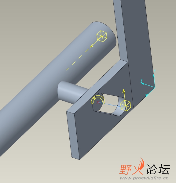

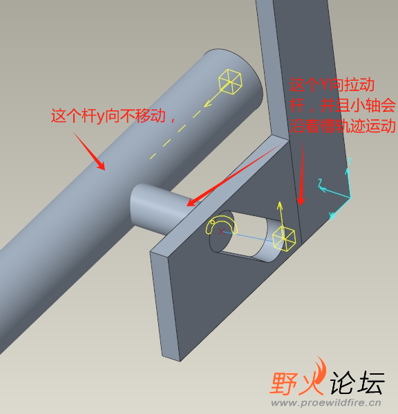

我在一个总装配图中已经设置了零件是滑块链接,上下拉动的,同时会沿着45°的槽y方向运动,另外45°槽x方向有轴槽链接.目的是让轴的x方向滑块移动.
但是组装完,拖动了,轴却不能沿槽45°水平方向移动.弄了一整天都没完成.
麻烦哪位大侠指点下,谢谢!

 楼主| 发表于 2024-5-16 06:21 | 显示全部楼层
大侠你装配好了吗?具体要怎么安装,能否详细指示,非常谢谢

 楼主| 发表于 2024-5-16 06:23 | 显示全部楼层
就是图中的安装方式,但是我想用"拖动"命令看出零件运动效果.麻烦大侠们指点,谢谢

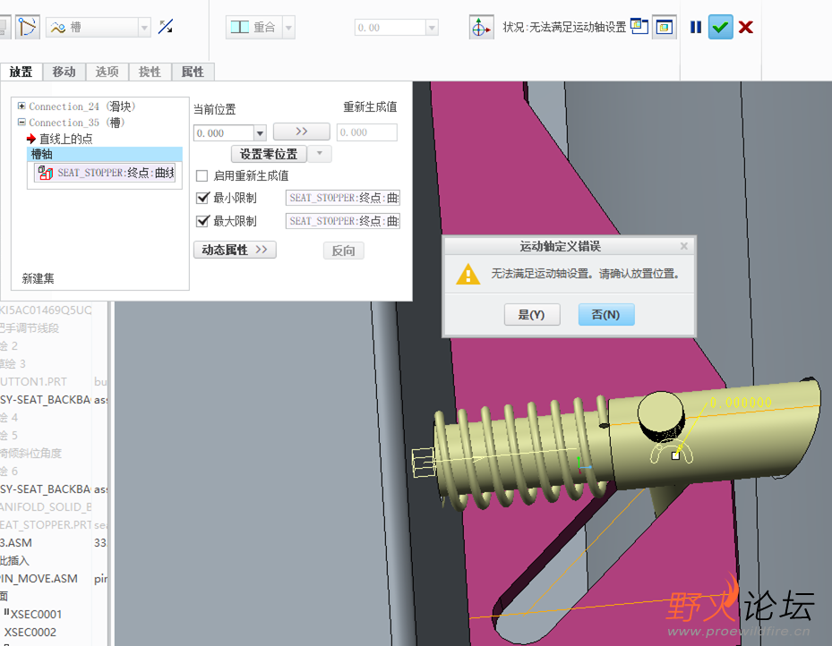

 楼主| 发表于 2024-5-16 10:15 | 显示全部楼层
各位大侠,我按照滑块安装,可以往上拉动。再组装轴这部分时,滑块和槽链接,但是弹出“无法满足”,另外拉杆也不能往上拉动了。
问题一个没解决,又出现拉杆无法移动的问题。
麻烦哪位大侠指点下,非常感谢

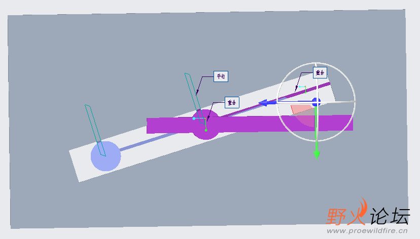

发表于 2024-5-23 23:57 | 显示全部楼层
这样可以吗?还是一定要机构连接
