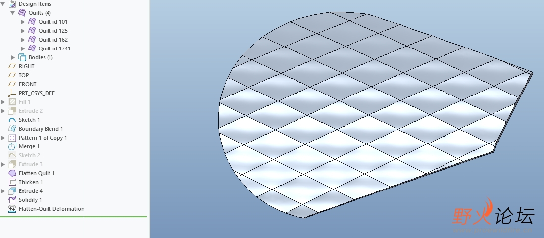

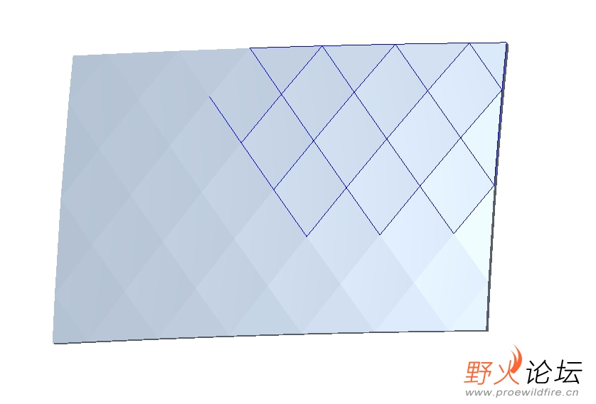

如图所以,要在这个弧面上完成蓝色线所示的边界混合曲面,最终的效果是这个弧面上有很多这种菱形的曲面。

首先你的这个面能正常展平变形
119

首先你的这个面能正常展平变形

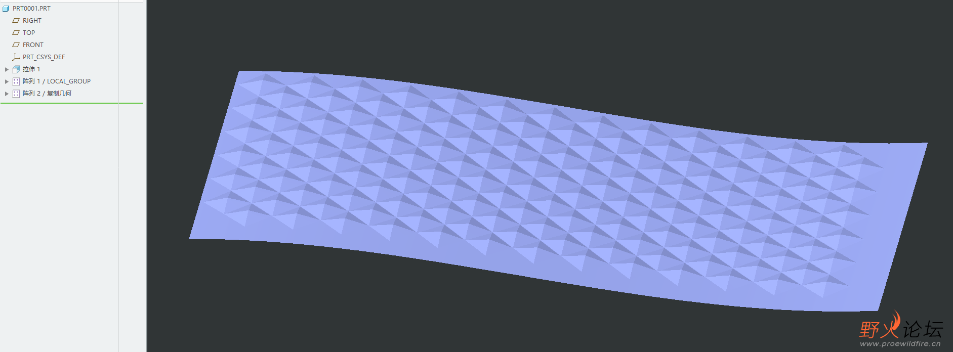

发表于 2024-5-15 14:28 | 显示全部楼层
可以尝试用阵列看看

你这个是展面再阵列,阵列之后再折回去,我这个展平了做不了那种平面的菱形

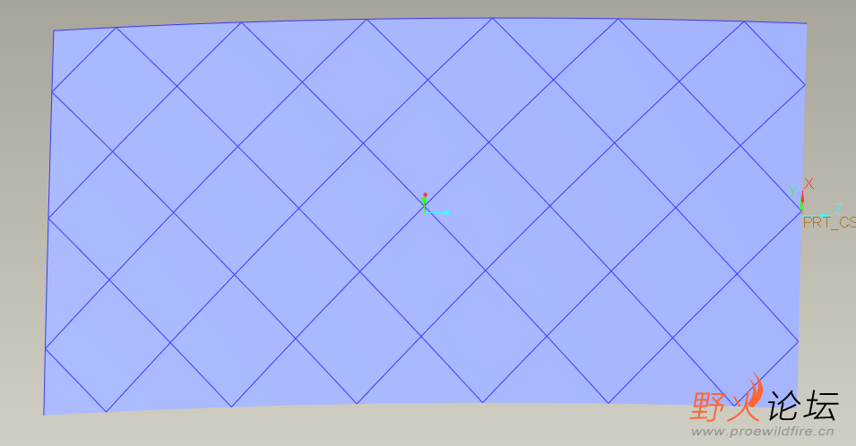

发表于 2024-5-15 14:47 | 显示全部楼层
C8

老师,就没有好一点方法吗?比如曲线阵列的,我试过了,阵列出来的顶点不能重合,间距不对。按上面办法的操作的话,如果方块再多一点的话,就有得弄了~

看不出怎么建的面控制成往下凹的
